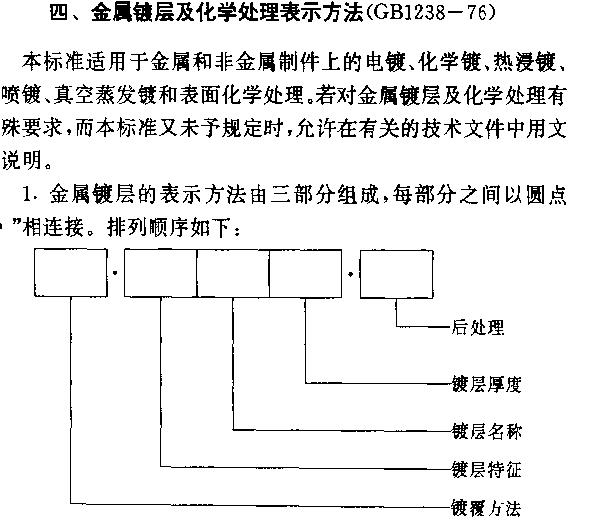

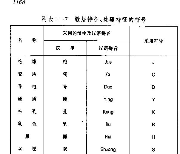

发表于 2008-12-24 21:22:55 | 显示全部楼层 来自: 中国上海
在GB1238-76中,有“R”表示镀层特征“乳色”,Zn7是镀锌7μm ,但不知道有没有“乳色镀锌”这种说法。
 楼主| 发表于 2008-12-25 21:40:19 | 显示全部楼层 来自: 中国北京
楼上,十分感谢,明天就查对GB1238-76标准& o  I* m' y5 z- F2 N$ |. }4 f
