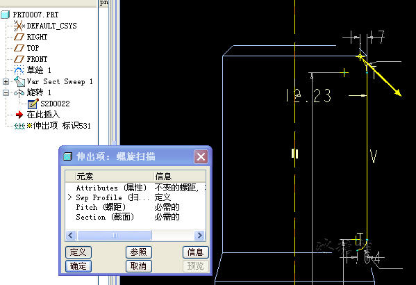

. |4 V7 P0 q5 q2 e. p本教程以VSS创建主体弯钩部分。
! l& N! o3 o9 Q! \  E; a( f) T% I) v: }& v

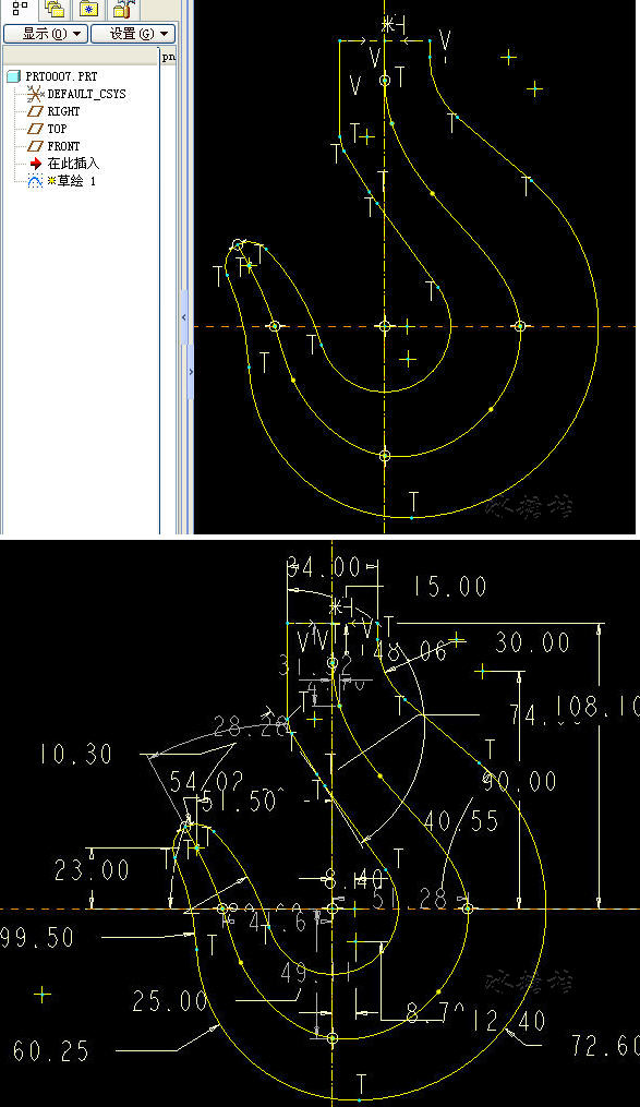

1.根据形状尺寸草绘轨迹线。
" }7 g: _9 @0 h9 b: ] 01.jpg
! J( L5 i" A0 @: M! ?

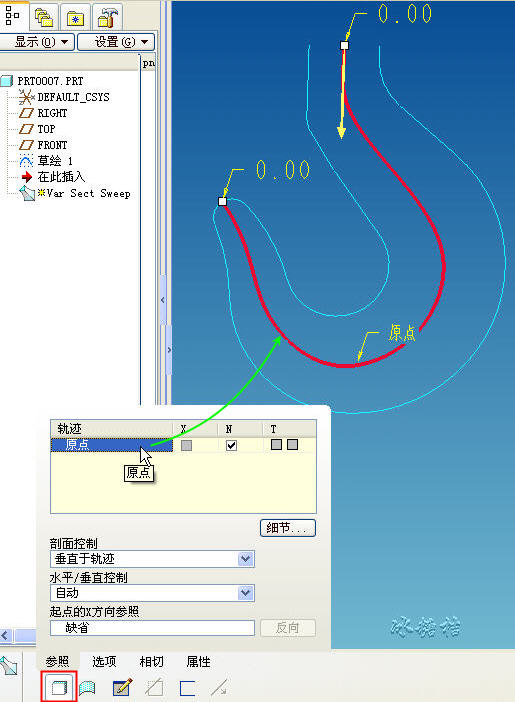

) q% f" D3 N5 m9 b2.创建VSS特征,选择原点轨迹线。
# K0 w/ y0 |* n2 [. k 02.jpg # Q: L' M8 ?, F& ]. C. H
; W( N! W6 k1 @( d# l6 ~# o' ?$ a5 d

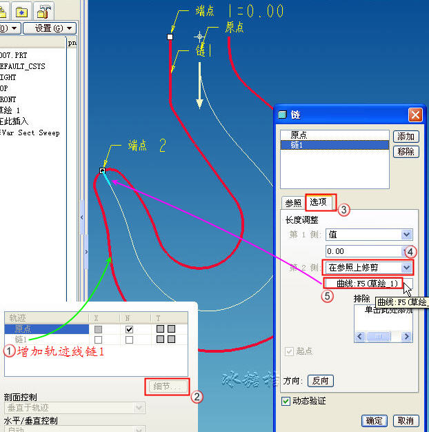

3.增加轨迹线链1,并修剪端点2的位置如图。
8 H- x7 s/ N  h5 \/ @

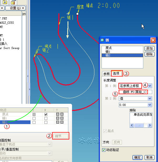

$ T3 y  g* l* `3 G) e$ S; K4 J' j' f( k4.以同样的方法增加轨迹线链2,并修剪端点1的位置如图。% i8 Q4 X; G* y4 {6 R7 n
$ T' p1 B, v5 c* @: G
) R4 l2 E8 [3 ]! x+ H9 R! ?+ r5.点控制面板选项按钮,创建草绘放置点。注意不能是轨迹线的端点。
# N1 f  C6 ?, F- G/ N 05.jpg
$ V0 P, q6 t+ T6 ~7 U: x- [, j. ?/ G" T, X. T  d/ h4 G* x7 n
6.进入VSS的截面草绘。圆约束到轨迹上。
; z$ F1 o% H9 L0 c7 y9 Y2 y5 H$ V! a* P/ V) C( @

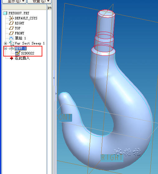

7.由旋转创建上面部分。6 f/ w% }6 x8 m8 v
2 E- @/ ^9 [. y' g" s9 J! P
' b) f, o% F7 J7 y/ [; L* ^8.由螺旋扫描创建出螺纹。7 G  W' k/ P3 P& h
08.jpg * G6 k* g& M( H9 ^2 }+ ?% r) j4 ?
& a4 {/ w% N+ f! ?5 |$ R

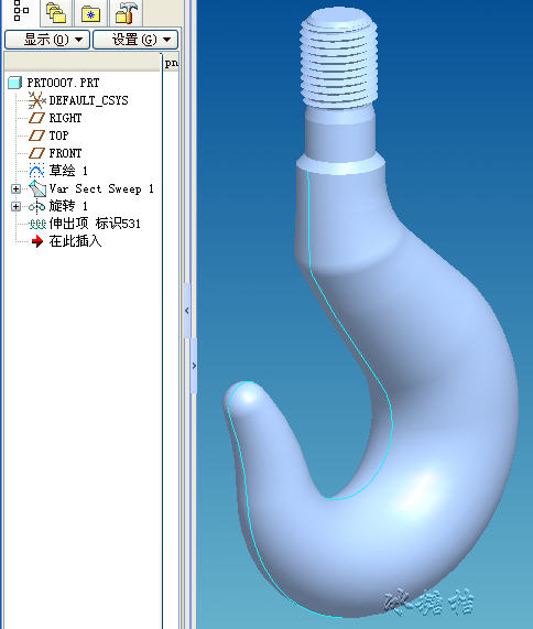

9.完成。' \* N9 G. Q( r( I* ^3 p2 ~, H
09.jpg ; Y! _" a5 O5 W0 k% x( h
