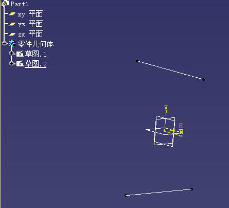

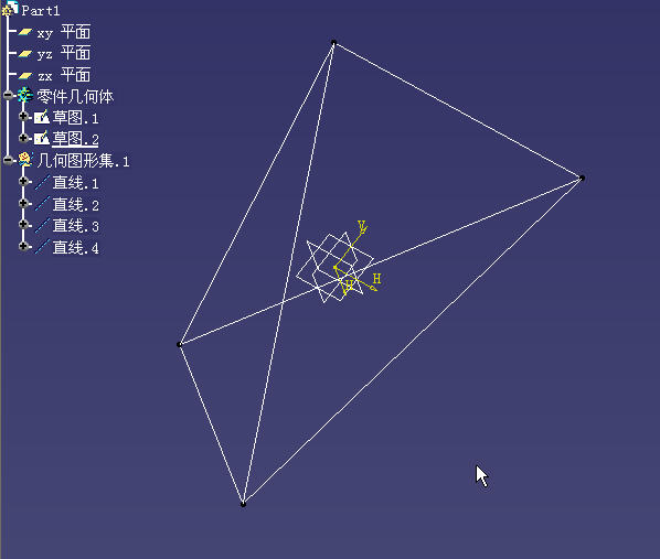

9 a) q1 T1 |1 \* a, F- p1.在两个互相垂直的平面上,分别绘制两条直线。
! d+ j8 B" y- M4 \6 G0 @注意长度要合适。
/ f; z1 j: y* q4 v
3 S4 w( h2 u$ t: F 1.jpg
# {$ \/ `, C" Z3 W% A4 r
6 P# F- G) a  w; X. ]& c" [: N# H2.连接各端点。
3 Z9 h8 [$ d( C8 k0 a) z/ Y6 P. k% Q  }/ o( n' t8 e

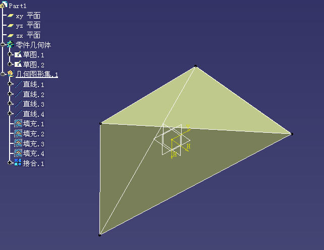

3.填充各面,并join面。
% ~/ E/ {# y# [1 T1 |5 I6 |  M

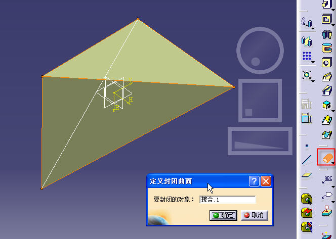

1 t) K7 }* h( `! Y( {0 i% \3.转入实体模块,把join的面封闭为实体。+ j, Q8 d% _. O1 \

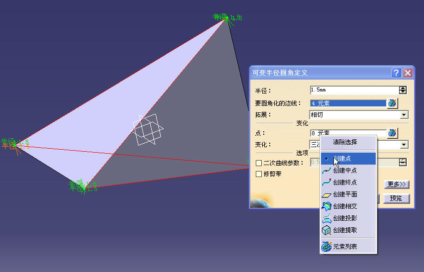

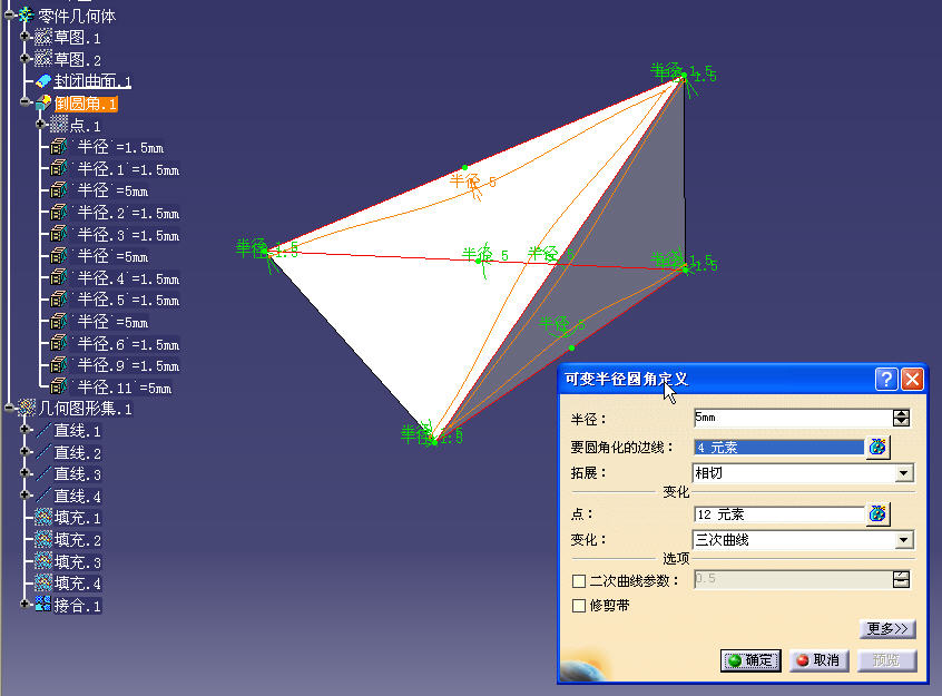

5 ~# Q" v& m$ J# d& U2 A) ]4.变倒角命令来倒角,两边先不倒角。/ E6 T4 V7 h! k9 c  Y2 f
) X. v& n" U9 ]) r1 W. q9 j. P3 P
注意增加控制点,把中间部分圆角加大。
) U" V+ j7 B/ W6 R
; B  ?# c/ O# I# ]- j 5.jpg , Z- S" Z# g9 w; R
9 W' Z& M+ X3 c% E, E
6.jpg / n# ^  c" Q' k, w

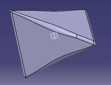

5.两边倒角。完成( j1 N: J* V0 Y# \

发表于 2013-1-3 10:24:58 | 显示全部楼层 来自: 中国浙江宁波
菜鸟 表示第二步不会。。。端点连接不会
