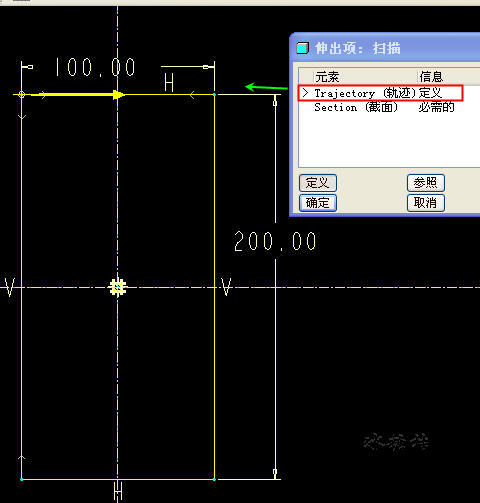

2.扫描轨迹草绘。9 }" `1 a, j+ u( E2 f+ m9 _
: B1 d, `( k) X0 G" @2 u; X. x4 r3 O$ ~+ x7 f8 L

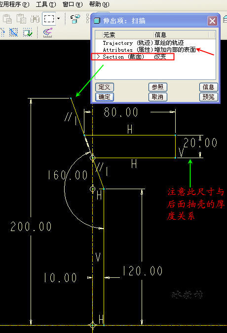

3.扫描截面草绘。3 ~5 A8 \. L1 y% p4 I" _* y. K
1 x& L7 _5 h/ w" G! b# J* M0 U# }+ c

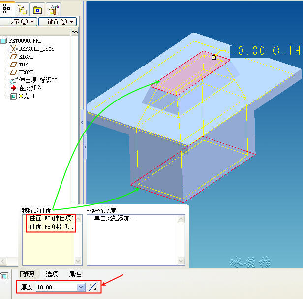

4.抽壳。添加移除面,注意厚度的值。1 @# J/ S% M6 I/ T# z2 ]4 ?; r1 n
04.jpg ! ^& {2 p( Q( b" X- s7 E; j$ M0 f
