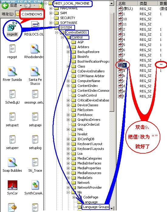

请教:在SW2006下制作的实体零件不能保存为IGS格式,保存后什么也没有!是何原因?3 Z) ]' n3 n4 p$ |
以前用没这种问题,现在用笔记本,不行。
, M$ r- ~6 e9 |; X$ [4 @" v5 [, d按朋友的指点,不用中文,保存成功。谢谢!  c% j/ r, x7 F/ C

文件名,文件夹,路径等等,都不能有中文名

发表于 2008-12-21 14:00:32 | 显示全部楼层 来自: 中国广东揭阳
试试看这个,应该是这个的原因了
发表于 2009-3-11 21:37:42 | 显示全部楼层 来自: 中国河南平顶山
谢谢,大家说的不错,只要igs文件保存的路径、文件名中都没中文就行了,又学习了!我用的盗版,说明不是盗版的问题,应该也不用改注册表了。

建议楼主按照六楼的方法试试,有中文路径也没有关系的!
