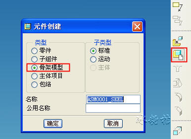

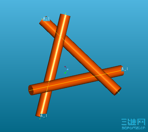

& P9 |9 C4 |# F6 e' N4 \5 t& Z% V1.创建组件,然后创建骨架模型。这个只是为后面的装配之用。/ ?, {& h1 N1 n9 Z6 n
01.jpg 3 Y9 k! Q. D$ e
0 m/ \9 R, e  Y0 V$ L* ?

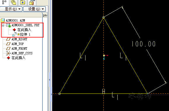

2.特征骨架,对称拉伸一个100的三角形。2 Q! y& W# a" u0 ?, d/ I
02.jpg 8 t7 t, t2 a% w# G# X8 Z  n
0 E8 s. u; L* t0 u% }* w3.创建零件,拉伸一个棍子。
+ {! q# s/ p! C8 V+ }% a6 N% y  [3 ~ 03.jpg " k. T- o/ X$ I1 ?
0 c5 H$ d  a3 t% ^9 N* s4 o+ @4.装配第一个根子。9 _5 c. ~. g' `2 k4 z2 z1 W
04.jpg ; y$ U+ I9 X3 Y& Y# T0 r  o  g& ^
0 L! b* O: w6 r, p" D

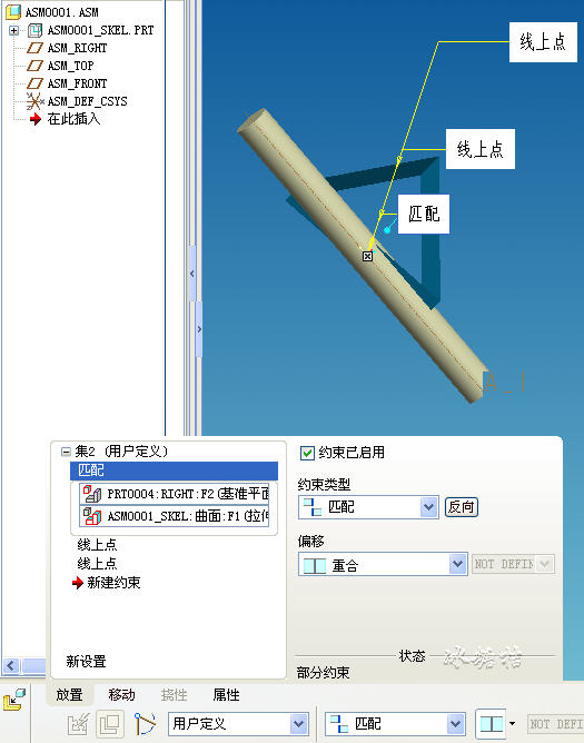

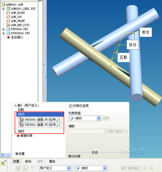

5.装配第二个,注意与第一个相切。
! T4 I; i5 \" B8 U1 C 05.jpg " H  s* I" @: t
! M3 d" I5 H" ^; y: J6.装配第三个,与前两个相切。
( I* ]& E3 [! C- v* q

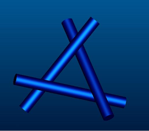

  w3 u: g# R! y& S1 r0 \& K8 ]6.完成。
5 P+ H3 c1 q1 L' y+ E: a: [/ z/ } 07.jpg

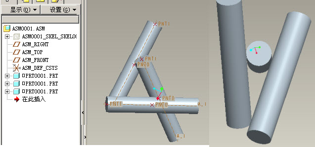

发表于 2009-5-18 18:08:42 | 显示全部楼层 来自: 中国台湾
跟著樓主教程學習一個!謝謝指導!

发表于 2009-7-11 21:24:24 | 显示全部楼层 来自: 中国江苏南京
做了一个,请批阅
刹车 + 2 练习!
发表于 2009-7-27 17:05:05 | 显示全部楼层 来自: 中国北京
终于完成了,交工
