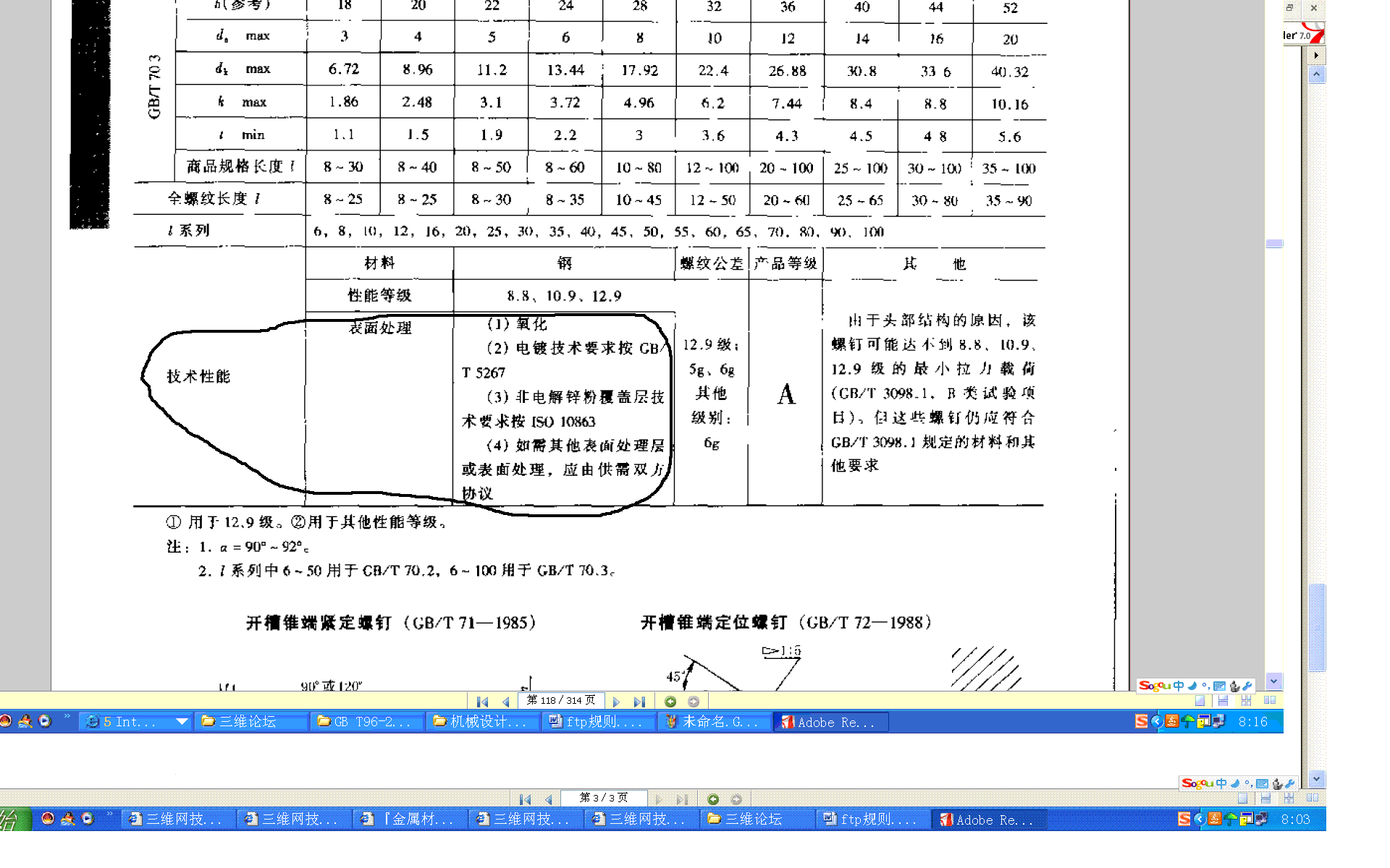

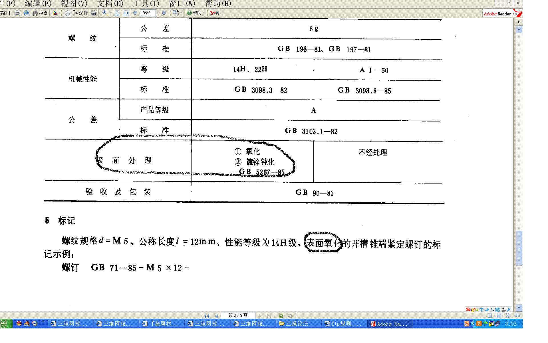

紧固件表面处理的疑问:查标准的时候发现表面处理项里列的是都包括还是任选其一?2 g( l7 r2 b) r) ]
若为任选其一,若选的表面处理方式为第一项,则在标记示例中不用标明用何种表面处理?如下两图

发表于 2008-12-19 16:41:00 | 显示全部楼层 来自: 中国四川成都
紧固件表面处理的方法为任选其一,也可以选择现在行业中其他表面处理方法,或者客户要求等!标记示例中要标明用表面处理方法!根据我们公司的厂标一般在明细表的备注栏里注明,还有如果不是普通等级的紧固件,还要标示性能等级!

发表于 2008-12-22 17:43:47 | 显示全部楼层 来自: 中国上海
紧固件表面处理在标准列出的几项中任选其一。在标准的“标记”这一章中示例中提到的那种方法,就是可以在标记中省略的。
1 |' w' C; B* m* }1 |; x) FGB/T5780、GB/T5781是C级螺栓,精度和性能要求较低,当然对表面处理的要求也可以低一点。GB/T5781、GB/T5782是A级和C级螺栓,相对精度、性能也较高,需要表面处理。
发表于 2008-12-29 17:09:15 | 显示全部楼层 来自: 中国江苏苏州
原帖由 baishengnan 于 2008-12-19 08:19 发表 http://www.3dportal.cn/discuz/images/common/back.gif
$ P7 X+ J) y* O$ t0 z$ e, z/ e- i! K紧固件表面处理的疑问:查标准的时候发现表面处理项里列的是都包括还是任选其一?0 h$ a0 I( g1 j0 f. P7 I
若为任选其一,若选的表面处理方式为第一项,则在标记示例中不用标明用何种表面处理?如下两图) m# s+ s$ X) b  o( C( m! a" d
1100695
  ?$ \5 H# g- }* l% q1100696
* }+ n' |  s: m. T- h# J4 w
0 |6 g6 ]. E5 K1 D
你这个氧化是指钢件的黑色氧化,就是通常所说的发黑喽。。。。
