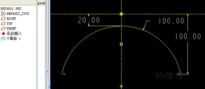

4 {0 p# \" n$ ?' I- u0 R1.草绘VSS轨迹线。
- F$ t  U0 {$ x% k

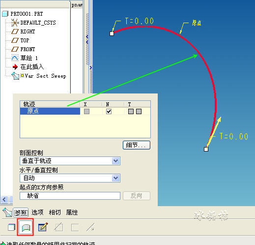

! C, X  M5 ]$ x  D) S- I9 |2.创建VSS,选择曲面。# \/ a- j6 s, d, A; i$ F& |
02.jpg 6 D- T4 s6 D2 Z3 F: c4 J2 g
7 {* y5 P& l- ?! b& p' G

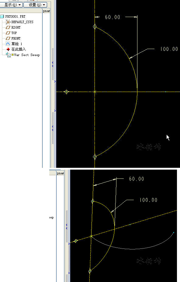

3.创建VSS的截面。

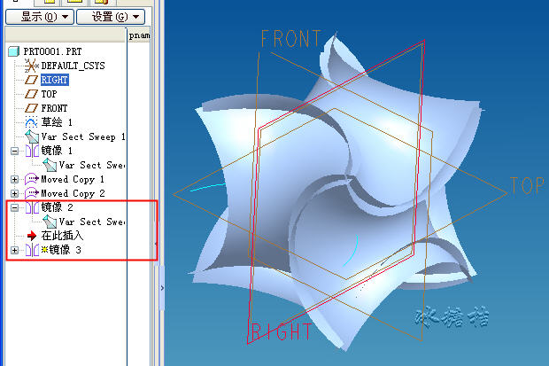

4.选择已创建的VSS曲面,制作镜像曲面。& o. }; A/ e# R' E( c
04.jpg " X. l% R8 N. n9 ^( E$ L
% M6 d! y: l! ]- G) N6 I

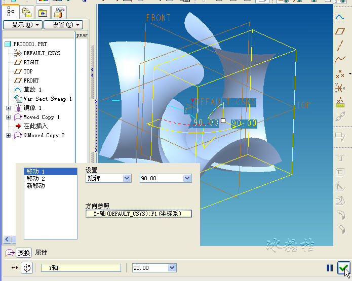

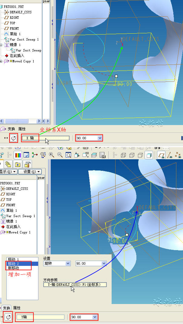

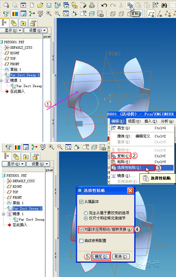

5.选择创建的VSS曲面,然后编辑→复制→选择性粘贴,勾选对副本应用移动/旋转变换。
: @3 p! q8 |9 ? 05.jpg
+ Z" ^: E, }5 O7 f
, i8 o) v' E$ K) r6 r% d6.进入Moved Copy特征创建。选择旋转特征,注意要旋转两次。8 W1 N$ t8 j8 U; Q( {- Q0 B( a
) H4 w* V; [) T% W. w% ?5 c4 J3 J, a6 O5 I: j0 H% X. T
7.采用上面的方法,再创建一个旋转特征。这样每一个方向都有一个曲面了。( K2 K+ a' _" g; ^7 V- O8 h
07.jpg 5 y5 t0 a: H( T- b
9 a1 A/ ]7 l$ ?, j' G# [7 W8.镜像Moved Copy特征曲面。结果如图。
1 v0 c1 w' _, D* f

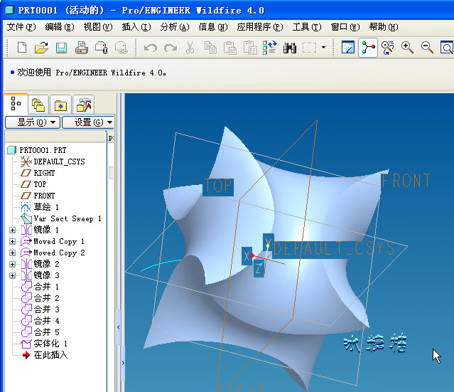

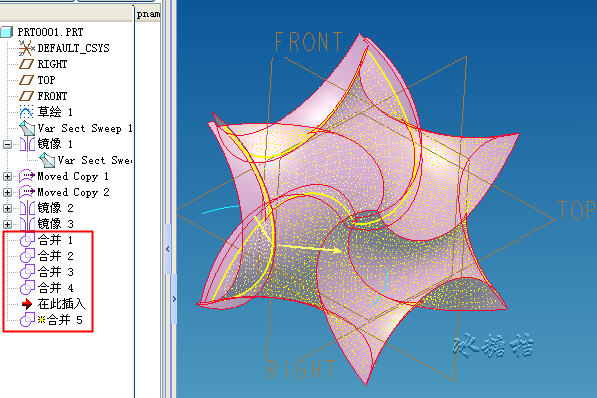

& E/ [: \8 z" S( g9.选择曲面,合并曲面。7 a: v% Z, o6 h1 u+ p# ]  t& m. {4 a
( F; `/ ]% z0 b5 [9 M" |2 C

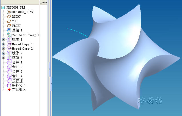

9 [' t% l. m( G4 |10.实体化。完成。9 Y  R1 u. N. n3 H5 Z& j6 \, [( v
