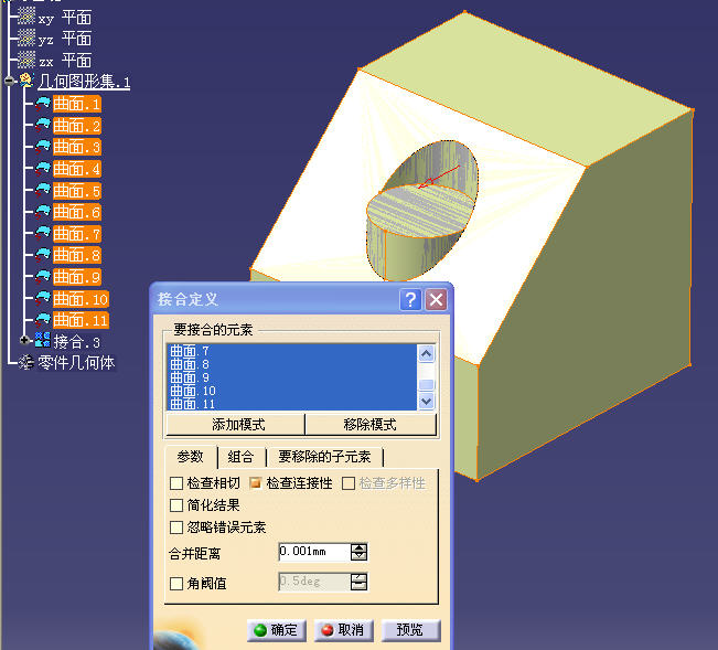

拿到的数据如下:
/ B/ `$ W4 g" d9 I1 t) i+ s9 {+ d 1.jpg ! p2 C& M0 L( v! \' T0 M, ]- w5 _
1 V  d0 v, K8 D0 @, \& L) H$ I
1.join所有的面(其实只要把要倒角的部分join即可); m7 n( h4 r3 W0 V0 K. ]1 Q

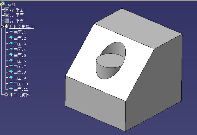

6 z2 t+ \" q; v% `8 X 2.jpg " q' f3 Y* C; V/ F( @$ j% G
* v3 O, X  L7 z" L, l3 t# c9 }/ H& C" h5 |% R+ l
2,用曲面的倒角命令。选中所有要倒角的边线,并给好R值。再“桥接曲面圆角”一栏,点一下,然后选择图中的各边线交点。
