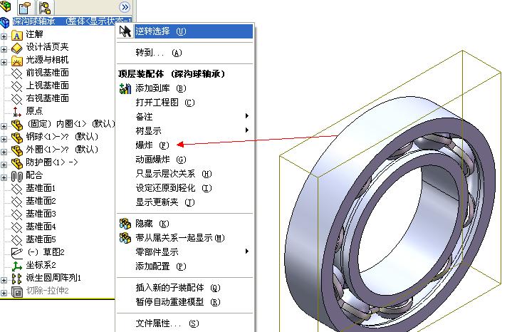

如果你的装配体中存在子装配体,并在子装配体下已做过爆炸,则在最高处装配体下做爆炸时,对于子装配体只要运用“重新使用子装配体爆炸”即可,不用在一个一个零件的爆炸了。 1.jpg

发表于 2014-3-23 16:05:08 | 显示全部楼层 来自: 中国上海
PXW1983 发表于 2008-12-18 16:06 static/image/common/back.gif
/ I" D1 H& v/ o% ^# `  z如果你的装配体中存在子装配体,并在子装配体下已做过爆炸,则在最高处装配体下做爆炸时,对于子装配体只要 ...
. {: j/ s+ ]7 o! K! K! f, v
你好!我的总装配体中就有子装配体,怎样用子装配体的放射?能详细点么,万分感激!
