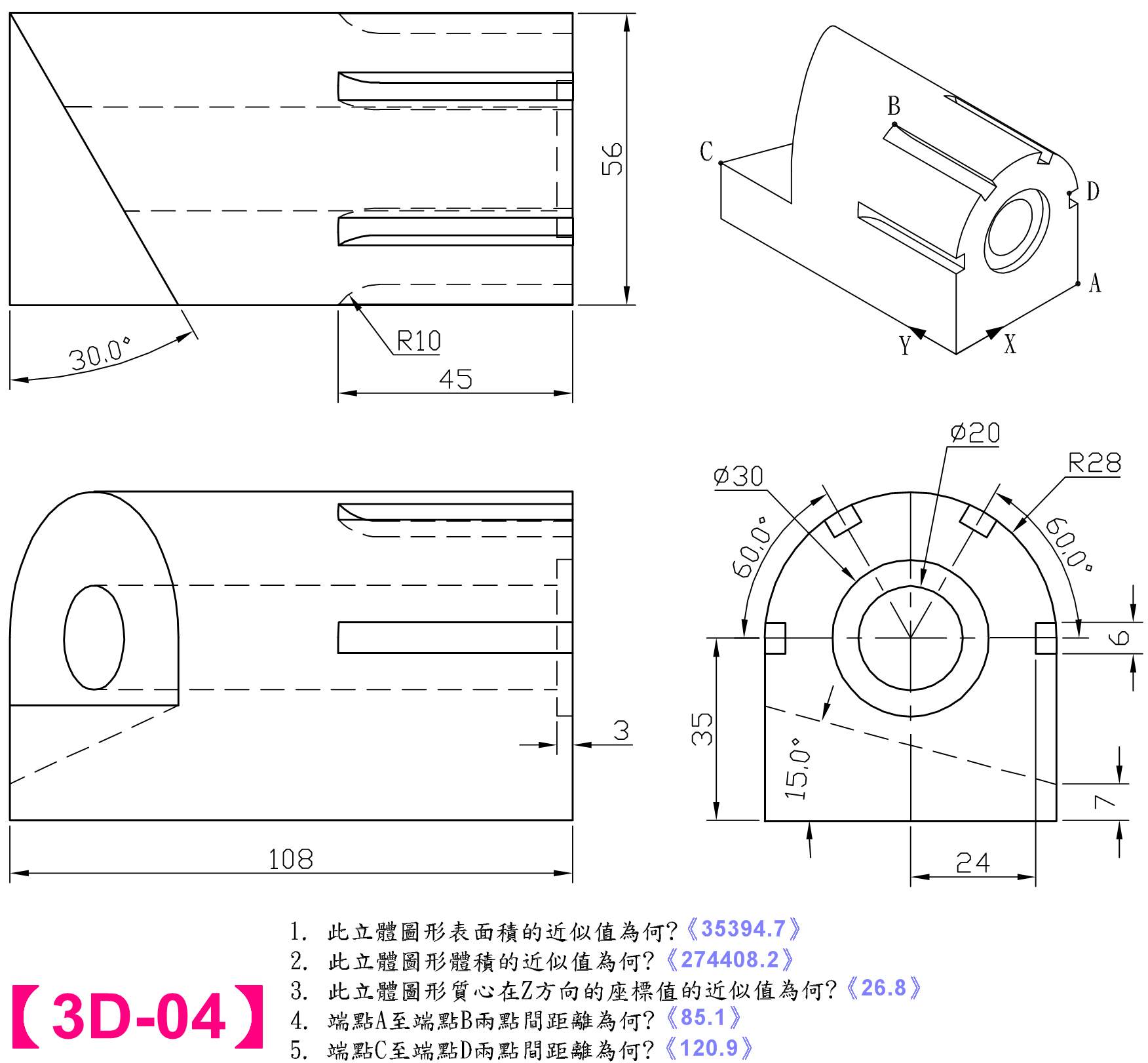

基本3D有獎練習04
2 d, v# O4 i! Qhttp://ads001.ebrun.com/delivery/lg.php?bannerid=1025&campaignid=785&zoneid=238&loc=http%3A%2F%2Fwww.3dportal.cn%2Fdiscuz%2Fviewthread.php%3Ftid%3D623787%26extra%3Dpage%253D1&referer=http%3A%2F%2Fwww.3dportal.cn%2Fdiscuz%2Fforumdisplay.php%3Ffid%3D333&cb=c739271c92
. j+ s' L7 h" \' D& Z7 V  e答題要求:上傳圖片和DWG文件,其中DWG文件的閱讀權限應設為80。結果正確且上傳文件符合要求者將得到5三維幣獎勵。答題期限一個月。

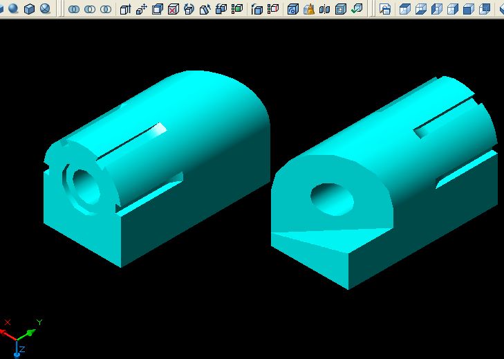

发表于 2008-12-18 20:30:07 | 显示全部楼层 来自: 中国江苏苏州
做好了
发来看看。。。

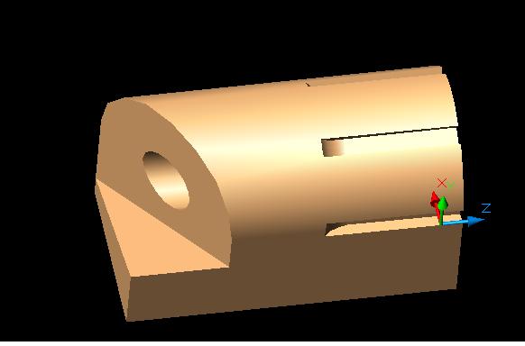

发表于 2008-12-18 22:42:11 | 显示全部楼层 来自: 中国江苏苏州
继续第4题。。

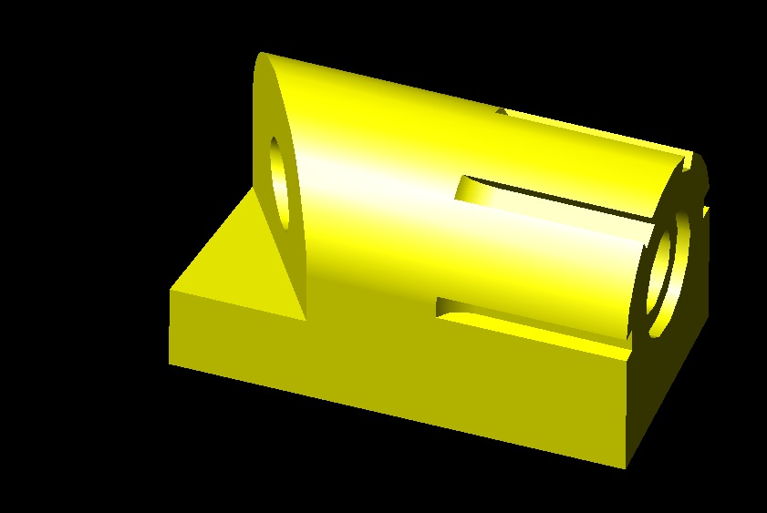

发表于 2008-12-19 20:21:49 | 显示全部楼层 来自: 中国浙江杭州
新人练习04.

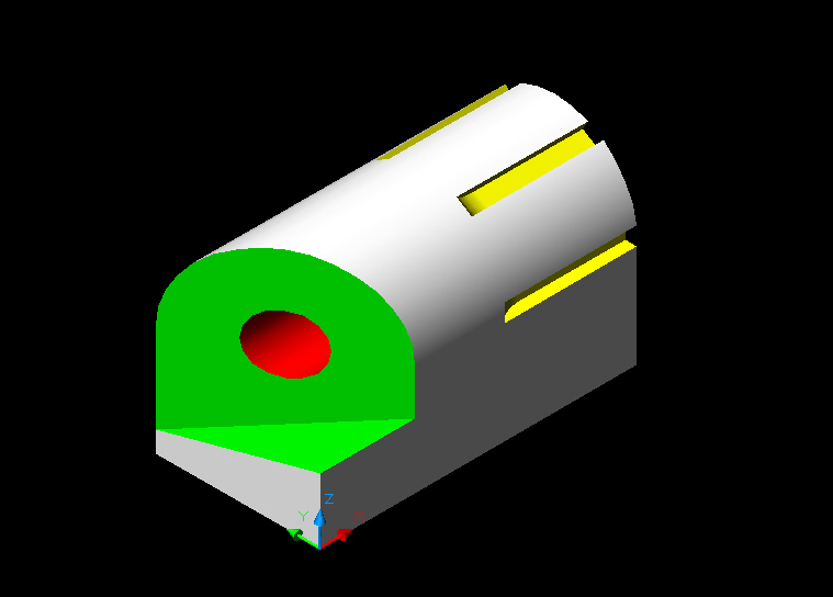

发表于 2008-12-20 14:18:34 | 显示全部楼层 来自: 中国江苏南通
基本3D有奖练习04

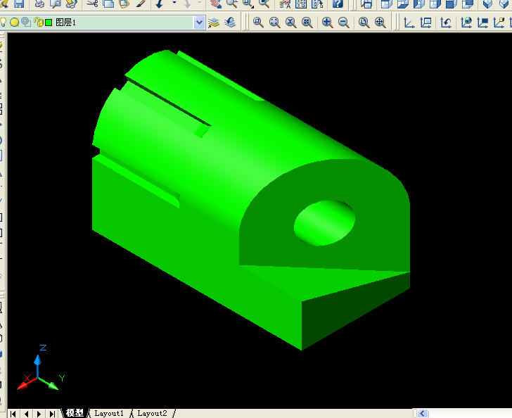

发表于 2008-12-26 16:05:28 | 显示全部楼层 来自: 中国上海
请看看是否有问题
