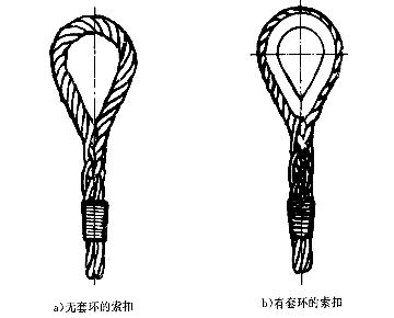

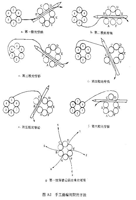

钢丝绳的连接方法有小接法与大接法两种。1 ^3 _+ Q& u5 ~8 F: j, a
8 ^) P8 ~9 s/ t4 X小接法在接头范围内,是两根绳子的绳股合在一起,因此绳头变粗,它的接头长度较短。
6 v; b9 Z: n6 U( \! L" A% k+ \( ?* Z! F# b- v  @
大接法将两个绳头的绳股各剁去一半,然后将两个绳头对在一起插接,它的接头长度较长,用这个方法接出的绳子,绳的粗细保持不变,表面上看不出接头的位置。$ I. ^" l& _& B
: L& [. n+ t2 t* H; k钢丝绳用作吊索时,需要经过人工的插接后才能成为吊索,俗称小接法。. V6 d1 W. ?# b1 \: x# v
( i& X: F# p! b: }1 s5 _
钢丝绳的插接方法一般可分为5种:
1 J) v4 Q! N  G+ E" G一进一插接法、一进二插接法、一进三插接法、一进四和一进五插接法。; ]( E! {0 w3 r( V: G0 X3 o, D+ P
最常用的是一进三插接法,一进五插接法多用于钢丝绳的小结

见“钢丝绳钢丝绳插接实作”视频:http://player.youku.com/player.php/sid/XNjMyMTA4NDA=/v.swf

GB/T 16271—x200X(未发行版)代替1996版
是Word格式,请参考一下!
钢丝绳的插法GBT 16271—xxxx.rar
424.56 KB, 下载次数: 96

我这里也有钢丝绳索扣插编方法(GB/T 16271-1996)正式标准,供大家参考。
$ N- u  b, ^, p+ b7 n% L
/ W: M* C# m. K* p( V3 N[ 本帖最后由 gaoyns 于 2009-9-15 17:47 编辑 ]
GBT 16271-1996 钢丝绳吊索—插编索扣.pdf
309.1 KB, 下载次数: 40
