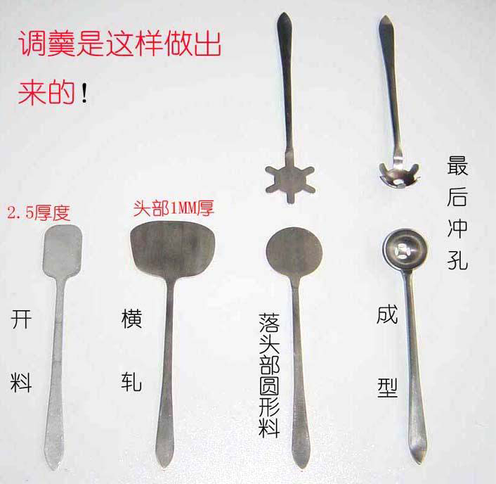

调羹是这样做出来的

横轧是将材料压薄吗?

横轧是冷压还是热压呀

调羹的毛边怎么处理的?

调羹的毛边可用许多普通使用的滚等机械处理掉,还有化学处理方法等,你也可以去查这些处理方法资料,

一般手柄还要再压一次的,压曲面或者花纹什么的

用热冲,相对于冷冲

横轧是冷压还是热压呀?

横轧是冷压还是热压呀

横轧=压扁材料吗

看来还是要用好几套模具啊!

连续模能做吗?

横轧主要怎么做的
