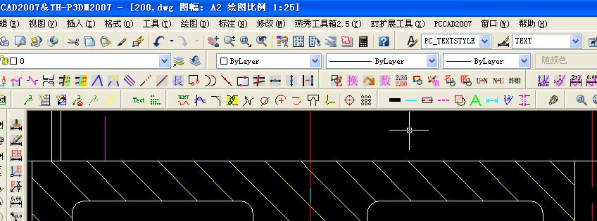

关于CAD加载天河后ET工具汉化失效的解决方案,今天试了一下,成功了,特传上与大家共享!; W4 ~+ H8 T1 u; ]* T4 Q# q  R$ J$ c
汉化你已经安装的CAD2007ET(英文)方法:
0 I# l3 i2 w4 x, U+ o0 q- `首先:将acetmain.cui拷贝到下面的路径覆盖原文件:
4 i* w4 `- `8 h1 n* h; aC:\Documents and Settings\××××(你的登陆名)\Application Data\Autodesk\AutoCAD 2007\R17.0\chs\Support\/ w; E3 r2 @5 M9 W7 M; \+ f
其次:将AcExpressRes.dll拷贝到CAD2007安装目录内覆盖原文件$ j" w7 p$ q1 b8 i
注:默认路径是C:\Program Files\AutoCAD 2007\
7 r0 _; x$ h0 o% X最后:将[Express]文件夹下的所有文件拷贝到CAD2007安装目录下的[Express]文件夹内覆盖原文件。
$ C  b0 k/ s, S# _0 v1 T注:默认路径是C:\Program Files\AutoCAD 2007\Express\
' T2 l- z  X& t* H# a# G: x1 T===========安装天河后ET扩展工具汉化==============- F" F+ U* M2 X7 s% V* Y. B
将acetmain.cui复制到
* S/ F: R7 u& ~$ E* jX:\THSOFT\PCCAD2007\ACAD\Support
" Q/ c/ Y" b. j8 X+ l  m1 _( @- V0 \
8 r) Z2 D- d: `8 }
[ 本帖最后由 feiguofeng2008 于 2008-12-15 14:15 编辑 ]
