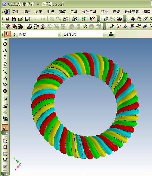

[原创] 手镯视频教程(f(x))
发表于 2008-12-14 12:28:02 | 显示全部楼层 |阅读模式 来自: 中国山东烟台

学习了,2007版中没有那条条公式可选,如何解决?

自己写啊

发表于 2008-12-14 17:27:11 | 显示全部楼层 来自: 中国云南昆明
下面这个公式分别填写到表达式里面。然后保存后下次再用调出来就行了。
; `- e4 _0 `6 a2 X2 w3 q/ _6 a' X(100+10*sin(t*8))*cos(t)
& @5 u. N' |7 ]2 y! R. {7 O$ u9 e/ W(100+10*sin(t*8))*sin(t)
0 y) e9 v+ I% y7 c! N5 p10*cos(t*8)  d, u& k5 X4 K0 K# d! N
不过这只是这个固定尺寸的,要变化还得自己重写。

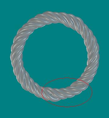

发表于 2008-12-17 09:46:33 | 显示全部楼层 来自: 中国天津
为何我做的结合不紧密,请看椭圆部分。
  n2 r, G0 V8 h& f& s; n$ y; J8 h3 T7 v- W5 q( p" B- H, `3 F
[ 本帖最后由 pjtl 于 2008-12-17 09:47 编辑 ]
发表于 2008-12-17 10:24:47 | 显示全部楼层 来自: 中国北京
你的中心定位的圆柱没在三维线的正中心,所以才结合不紧密6 ?  \; v8 }, A& l  }3 z- G

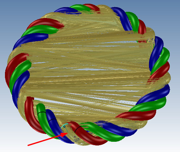

发表于 2008-12-31 10:22:14 | 显示全部楼层 来自: 中国山东烟台
多谢 神秘的手镯我也做出来了。不过设置透明度的时候怎么会这样呢?' e6 x3 p4 B2 _0 W& r. x
哪个颜色透明度随便设置成多少都这样。4 |! R' ~  {6 H8 r4 f; E
