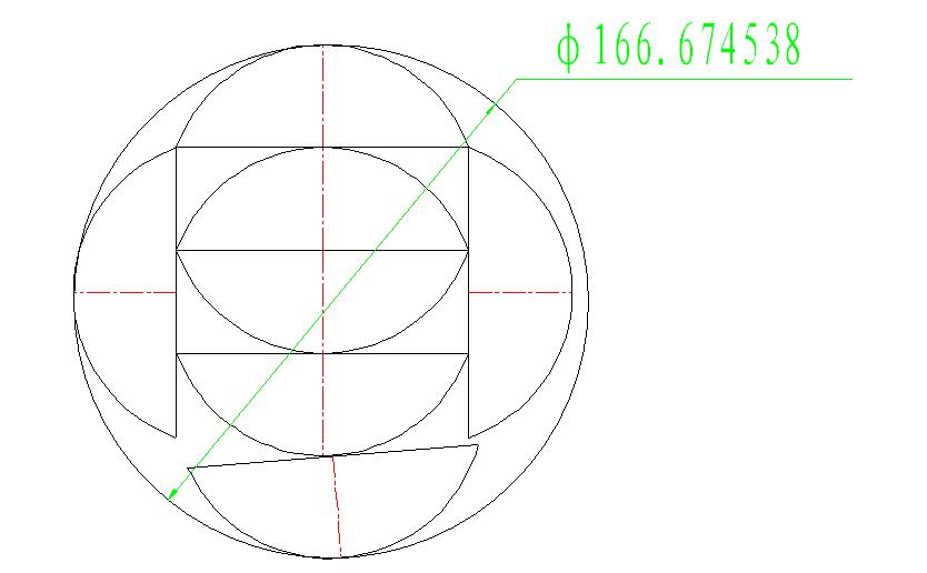

发表于 2008-12-12 09:04:46 | 显示全部楼层 |阅读模式 来自: 中国广西百色
CA D几何作图竞赛题(2008年12月)
5 S! y0 [, ^6 ?# L2 Z) W; n9 _9 M$ ~; Z5 `2 @
.竞赛题目(参见附图)/ [" [1 k$ J& S8 v3 o. R5 h% D$ h
AutoCAD作图法在圆内对规定尺寸七个小半圆进行排料,5 u8 n4 s; O5 g
求出圆的直径数值A。以A数值最小者为优胜,还要看作出的图及标注出的A值是否正确。  k$ Q0 e* x; Y/ G
如果答案相同,按先答题者排名靠前(按版主统一取消阅读权限前的最后编辑的时间计)。: \7 \  x0 `1 O

发表于 2008-12-12 09:41:28 | 显示全部楼层 来自: 中国湖北宜昌
作了一个图,我的确不会转换jpg格式。- w: {8 s: ], w' `
2008-12-15 07:31/ X$ E3 R6 u, t: I
; D- }: t3 o$ k* X$ K[ 本帖最后由 woaishuijia 于 2008-12-23 08:26 编辑 ]
Drawing1.rar

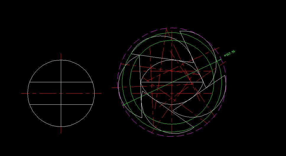

发表于 2008-12-12 16:35:51 | 显示全部楼层 来自: 中国山东枣庄
回复 4# zym888 的帖子
我作了个图
3 L; K4 H( b% A- N2 _: N% Z9 s7 q
$ e6 U% w- j+ j3 ?[ 本帖最后由 woaishuijia 于 2008-12-23 08:32 编辑 ]
竞赛题.dwg
34.36 KB, 下载次数: 7

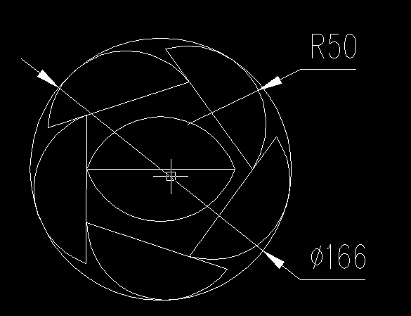

发表于 2008-12-12 21:54:36 | 显示全部楼层 来自: 中国江苏南通
12月竞赛题 :L :L; l3 y2 f' C7 X; B$ I+ o
0 V& _/ ~2 G& H! q; E  i* w& t
[ 本帖最后由 woaishuijia 于 2008-12-23 08:36 编辑 ]
gorilla_12.dwg
24.37 KB, 下载次数: 10

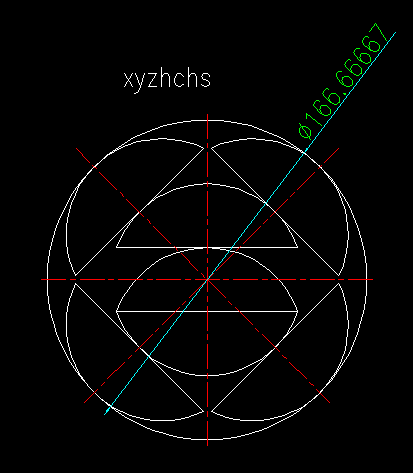

发表于 2008-12-14 21:25:41 | 显示全部楼层 来自: 中国山东泰安
初次参加,请多关照+ a* B, `3 b- \- |. z3 ]: x
8 i1 R3 G) W. i5 e[ 本帖最后由 woaishuijia 于 2008-12-23 08:58 编辑 ]
竞赛题.dwg
92.44 KB, 下载次数: 3
2005llnn + 5 积极参与

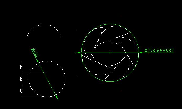

发表于 2008-12-16 10:47:08 | 显示全部楼层 来自: 中国江苏南京
第一次参加试试
第一次,试试,8 J7 ?  L: }. T& U" Y( n! w* ?
; R& T$ j+ k' w5 ]  V
[ 本帖最后由 woaishuijia 于 2008-12-23 09:05 编辑 ]

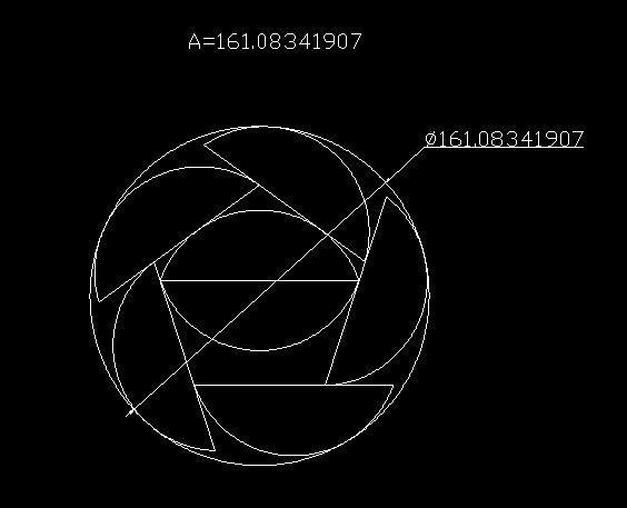

发表于 2008-12-18 22:03:51 | 显示全部楼层 来自: 中国广东深圳
学习一下
第一次参加,挺有意思。
2 V0 J. {1 m2 \3 j  y  T- r8 C& [8 y, b/ U0 x! }7 ~! m" U
[ 本帖最后由 woaishuijia 于 2008-12-23 09:17 编辑 ]
竞赛图.dwg
