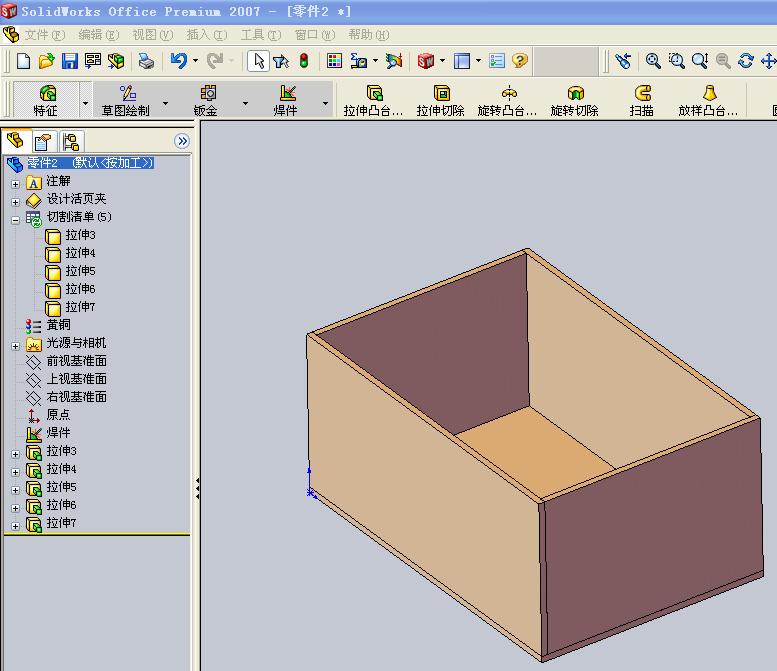

发表于 2008-12-12 00:21:31 | 显示全部楼层 来自: 中国四川德阳
还是用焊件做最好。
艾飞 + 2 参与讨论

发表于 2008-12-12 09:03:40 | 显示全部楼层 来自: 中国四川德阳
回复 5# 杜学忠1 的帖子
在焊件里是可以直接画零件的。

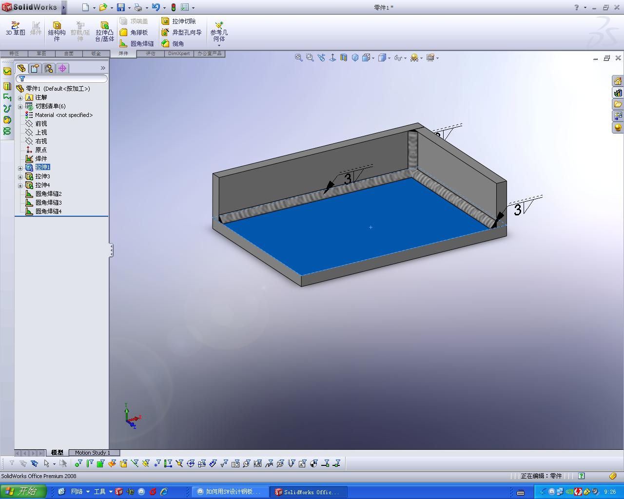

试着做了以下。
艾飞 + 2 参与讨论

发表于 2008-12-12 10:53:56 | 显示全部楼层 来自: 中国河北石家庄
回复 6# hhyjs 的帖子
画完零件后,再增加焊缝?0 P) K+ ?! N" n3 U$ z" f
是这样做吗?

发表于 2008-12-12 11:40:33 | 显示全部楼层 来自: 中国四川德阳
回复 10# qishadudu 的帖子
是的,不过从出工程图来说,模型中不增加焊缝也没关系。

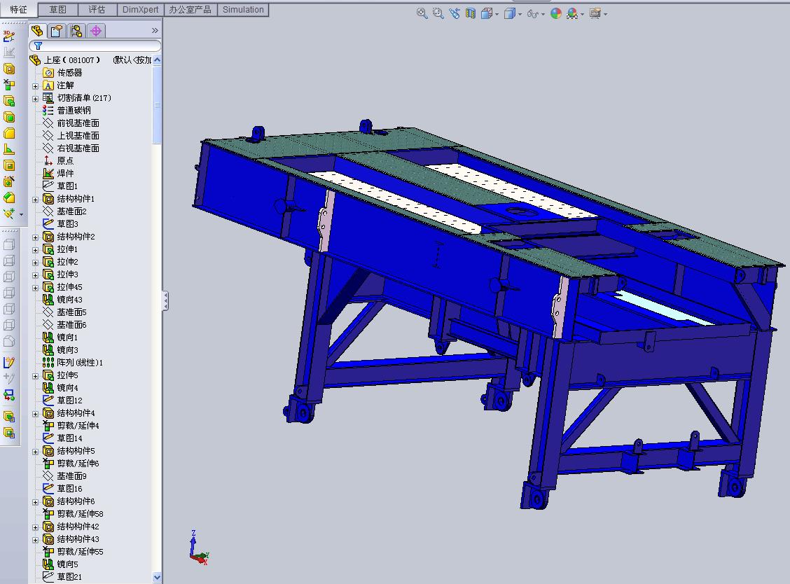

发表于 2008-12-12 14:29:14 | 显示全部楼层 来自: 中国四川德阳
回复16#
用焊件功能是非常方便的,并不拘泥于材料规格和形状。
发表于 2008-12-12 14:30:14 | 显示全部楼层 来自: 中国四川德阳
上面的图就是完全在焊件下做的。

回复 18# hhyjs 的帖子
您好!8 ]3 n; }5 Z, J. }
我就是想要如何实现这样的效果?
) U/ M9 I3 q0 Z- j2 x能讲一下具体如何才能实现吗?) a8 u1 c$ ]% R8 A# t+ _" U' `
谢了!
