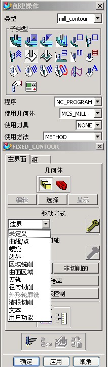

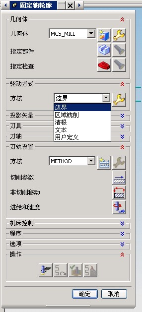

UG5.0找不到曲线/点驱动方式对话框, A  n" |. X+ `! k$ `& q3 d! Q

UG4.0和UG5.0怎么差异那么多啊。是不是在5.0的其他窗口可以找到 :(

发表于 2008-12-18 17:24:04 | 显示全部楼层 来自: 中国河北沧州
许可文件的问题 驱动方式不全 :lol:
发表于 2008-12-18 18:43:18 | 显示全部楼层 来自: 中国天津
楼主 我 遇到 和你同样的问题  换个 许可证就可以了 ~~~~
