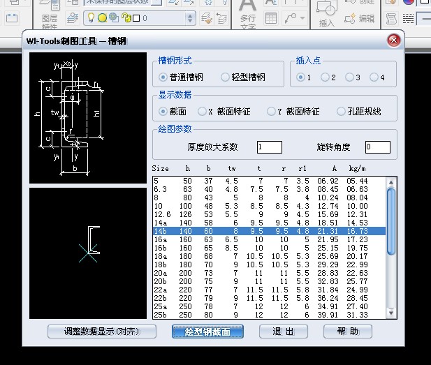

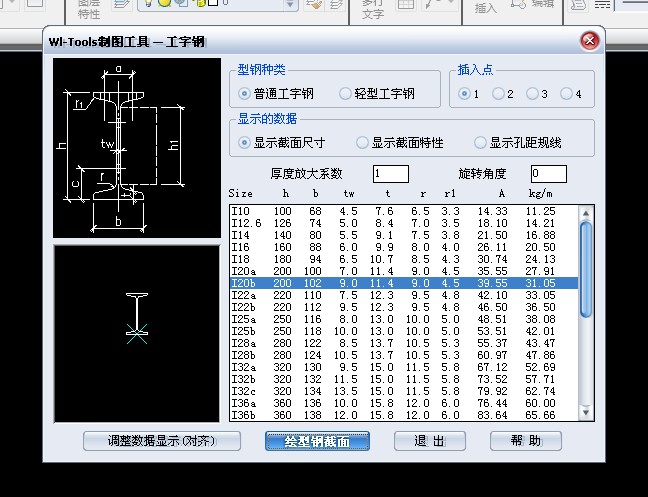

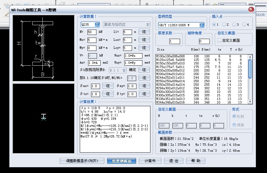

发表于 2008-12-9 18:54:47 | 显示全部楼层 来自: 中国安徽蚌埠
给你个插件,里面有型钢类基本都有,且可在各版本CAD内使用。还包涵有焊缝标注工具。
wltools04.rar
1.26 MB, 下载次数: 688

发表于 2008-12-9 19:01:30 | 显示全部楼层 来自: 中国四川成都
楼上的谢谢了

发表于 2008-12-15 14:31:25 | 显示全部楼层 来自: 中国上海
15楼的插件不错!谢谢分享!
 楼主| 发表于 2008-12-17 09:34:37 | 显示全部楼层 来自: 中国江苏无锡
回复 14# wwwzzzvvv 的帖子
谢谢分享,没想到你这么热心,把这么好的东西给拿出来啦
