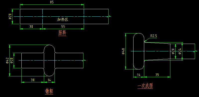

如图:零件尾部太长1~2M,考虑成本,选用棒料,没办法侧面锻造,请各位多提建议~~

谢谢楼上,材料是Q235B,尾部直径25,台阶最大处直径30,法兰为8x30x95。能详细说一下过程马?

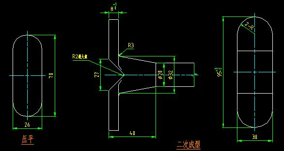

粗编了个方案,不知道是所需的温度和用多大的压力机可以实现,急求各位留下参考意见~~

发表于 2008-12-29 13:33:24 | 显示全部楼层
原帖由 coldforging 于 2008-12-19 09:45 发表 http://www.3dportal.cn/discuz/images/common/back.gif8 S6 l; Q- U1 j. M( p$ u. ]- P+ }
中间V型,为什么不考虑切削去除呢?
' G$ l8 f+ @# B9 a" H* w' q$ X8 h
赞同,中间V型直接锻出的可能性不大,这个工件能成型已经不错了,考虑过细是没有什么好处的。
( C; x3 J5 g, b7 h不过就楼主所编制的锻造工艺应该属于自由锻成型范围,但是没有考虑锻造比(直径20的圆钢能否锻成楼主的要求形状及尺寸?)和锻造余量,锻造选材似乎有些问题,能否成型未知。
