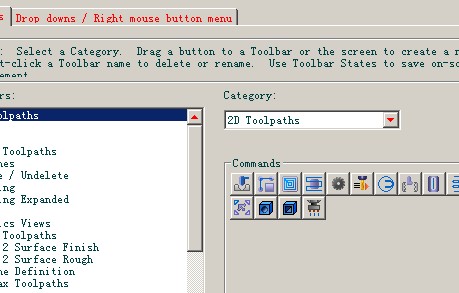

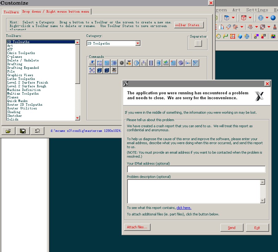

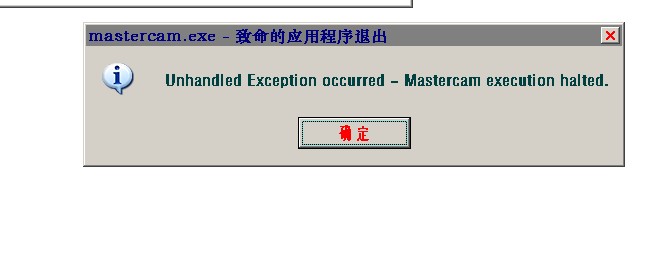

此帖
汉化后 再回去英文的界面 就不稳定了  比如在屏幕中键每反应了 自定义工具栏里面的下拉菜单不能动了 一动就死

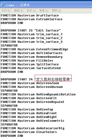

 楼主| 发表于 2008-12-9 08:26:29 | 显示全部楼层 来自: 中国广东东莞
原帖由 jbdkxds 于 2008-12-8 21:37 发表 http://www.3dportal.cn/discuz/images/common/back.gif! V( J; `. t4 P7 o5 K
- [* c9 r! R7 l* s6 ^
* X  o- w" S9 m9 T这个问题是因为用中文的保存了工具栏的配置设置后 D:\mcamx\config 下所用的.MTB的文件有个中文.将中文改回英文就可以了.
发表于 2008-12-9 08:36:20 | 显示全部楼层 来自: 中国广东深圳
原帖由 jbdkxds 于 2008-12-9 08:20 发表 http://www.3dportal.cn/discuz/images/common/back.gif8 b/ G* w' ?5 Y. U$ z' [$ u& {
* i! V) m, \3 f不 还有中文的痕迹存在 比如工具栏那里 还有刀具路径题标的屁股 刀路视图等等................................
4 e& ^& B+ H# t9 y  \
这个应该不是忽悠吧  以上的打开(自定义工具栏下拉)(右键下拉工具)义按就死
发表于 2008-12-9 08:39:43 | 显示全部楼层 来自: 中国广东深圳
原帖由 jimmycnc 于 2008-12-9 08:26 发表 http://www.3dportal.cn/discuz/images/common/back.gif  z( S' o# V/ y+ b' c. |9 P
) }# w: e. Y0 L! R( B0 `
$ X# G/ ]3 I, L: f* n2 p
  n3 M* b/ `) i
应该是使用汉化后才出现的问题   果然高见 希望在汉化里加个英文转换包 呵呵 我废话啦 见谅

发表于 2008-12-9 11:00:42 | 显示全部楼层 来自: 中国广东东莞
+ @# Y: D4 |7 V$ U! t, E- F/ t4 g1 k& H! S8 Q3 A
  @4 H2 r, j& D( N2 P这个问题是因为用中文的保存了工具栏的配置设置后 D:\mcamx\config 下所用的.MTB的文件有个中文.将中文改回英文就可以了.
$ [, a, d5 n) Y" n# y
; d0 f8 f( E# v
照理中文不会保存mastercam.mtb这个文件。汉化后只会保存到mcamxm.config这个文件 。
4 O5 C: E' L" ~7 @. V3 @如果mu1是从X3汉化版直接升级上来的就会出现此问题。

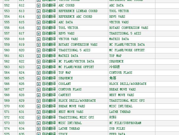

发表于 2008-12-10 12:51:01 | 显示全部楼层 来自: 中国福建厦门
打开MCpostRes里的汉化对照了一下,发现里面有很多都翻译混乱了,我改了下,将文件上传看看还会不会有问题。
$ f1 M8 S# ?/ Z8 z7 D3 b& q( |将下面的文件解压覆盖resources目录下的原文件,试试。
MCPostRes.rar
18.41 KB, 阅读权限: 1, 下载次数: 39
汉化重新改过。
jimmycnc + 5 感谢您对论坛的支持!

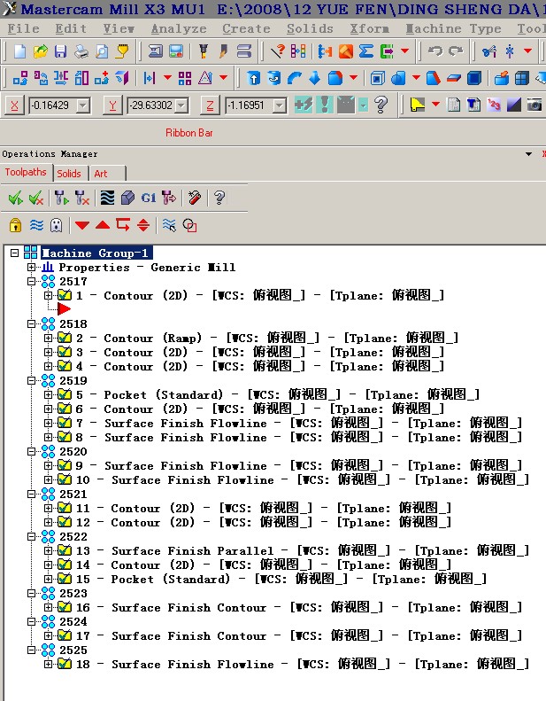

发表于 2008-12-27 16:44:15 | 显示全部楼层 来自: 中国广东广州
仿真出了错误
未命名.rar

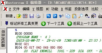

行号去除和添加
行号去除和添加
发表于 2009-1-30 09:09:14 | 显示全部楼层 来自: 中国江苏盐城
)19*( % f! z" P2 s- P- J2 {' s. A' i( }  h7 n
19楼的没有问题哦,你选择了碰撞和换刀停止,所以是这2个原因里的一个,不钩选就不出现了
