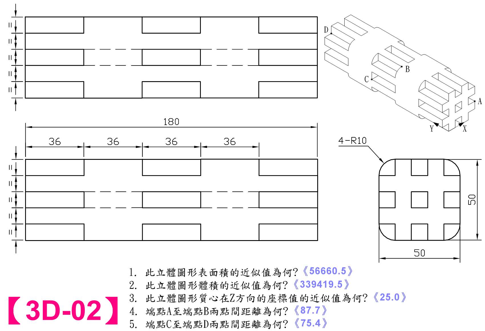

基本3D有獎練習02, J2 |& w( q4 ~, R6 l" U8 q* V
http://ads001.ebrun.com/delivery/lg.php?bannerid=1025&campaignid=785&zoneid=238&loc=http%3A%2F%2Fwww.3dportal.cn%2Fdiscuz%2Fviewthread.php%3Ftid%3D623784%26extra%3Dpage%253D1%26frombbs%3D1&referer=http%3A%2F%2Fwww.3dportal.cn%2Fdiscuz%2Fpost.php%3Faction%3Dnewthread%26fid%3D333%26extra%3Dpage%253D1&cb=92ab2eb47c, o' G0 p1 J  m+ j
6 a* N8 ^! j; z0 p! r" M4 |答題要求:上傳圖片和DWG文件,其中DWG文件的閱讀權限應設為80。結果正確且上傳文件符合要求者將得到5三維幣獎勵。答題期限一個月。

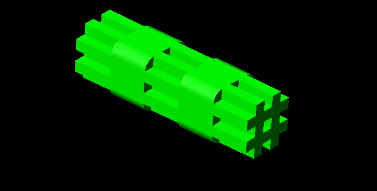

欢迎新题目啊,呵呵
02.dwg
122.75 KB, 阅读权限: 80, 下载次数: 3

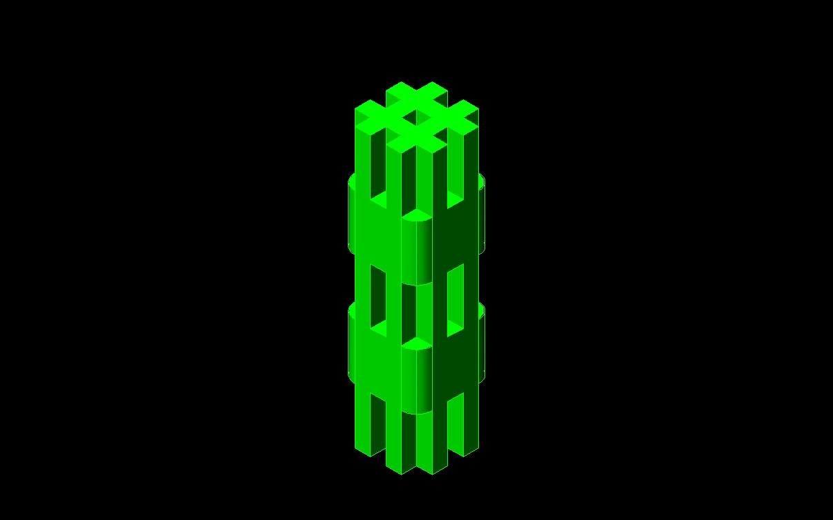

新手再来一个,
練習02.dwg
167.51 KB, 阅读权限: 80, 下载次数: 2

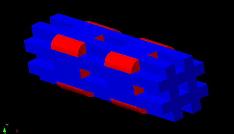

3D-02, :L
3D-02.dwg
123.58 KB, 下载次数: 2

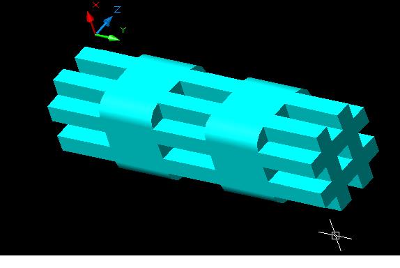

习题2.PNG 习题2.dwg (67.61 KB, 下载次数: 2)
习题2.dwg
67.61 KB, 下载次数: 3

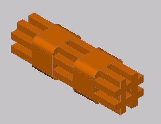

刚开始学习CAD三维
练习1.dwg
108.32 KB, 阅读权限: 80, 下载次数: 3
