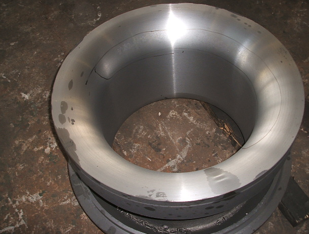

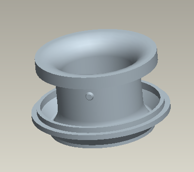

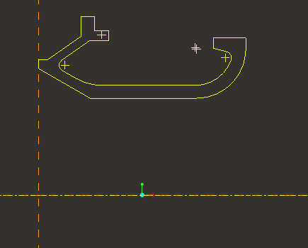

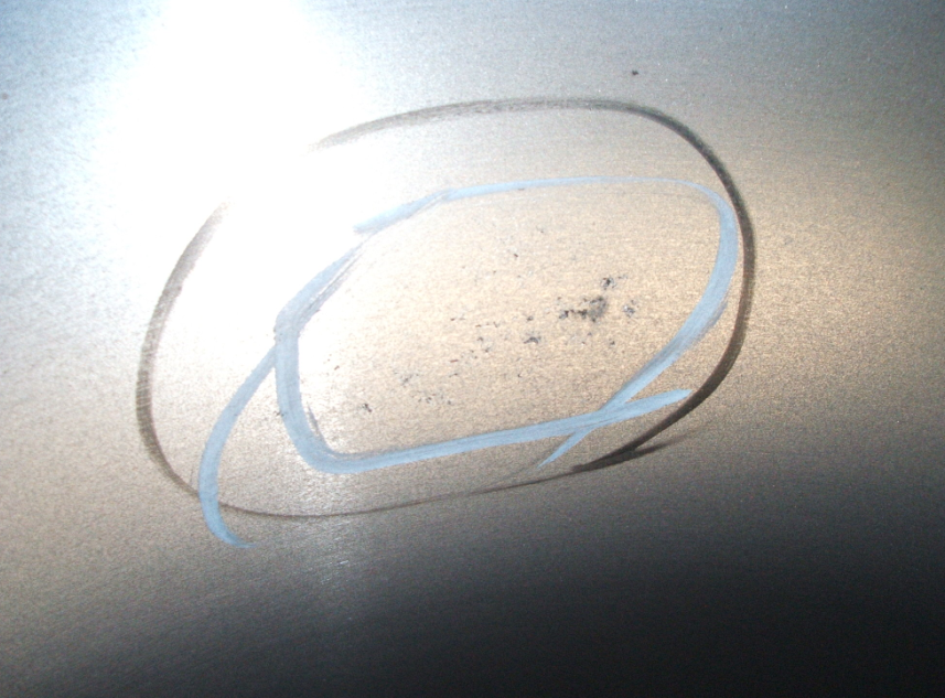

这个是QT450-10的铸件,壁厚比较均匀,为30~40MM要求内部全部加工,加工余量8MM,原来采用放定形冷铁,虽然两个冷铁之间的间隙只有10MM,但是有的时候还是在间隙里面有缩松的现象。后来又采用不放冷铁的办法,但是加工出来依然有疏松的现象(浇注温度1360度,浇注系统底注,树脂砂造型),请同行里面的师傅一起分析看,帮俺解决这个难题 1234.bmp 0 t- N3 t& z; g+ e

传个stl工艺图上来看看,图片看不清楚

冷铁还是要放,冷铁的作用是提高冷却速度。可能是冷铁偏小,可适当加厚。

个人认为树脂砂造型可采用压边冒口,靠石墨膨胀来补缩。壁厚均匀可不放冷铁

建议你采用顶压边冒口,做成浇冒口一体的浇注系统,做这种环形小件很有效,切出品率很高!

' [! r1 P3 P* P. T加工余量8MM,肯定不是小件。请问楼主,这工件多大?

顶注、用压边浇冒口、还是要放冷铁

楼主把工件大体尺寸报上来,均匀的铸件不能下冷铁,楼主这个不是均匀铸件啊

放置仿形冷铁,计算好重量尺寸,可以保证冷却。
发表于 2008-12-9 00:09:54 | 显示全部楼层 来自: 中国云南昆明
估计铸件属于中件,200KG左右吧。
% {) T0 f' H- \# W) x7 T- m- }QT件个人的经验是:! e/ H6 M1 P  `/ x+ L
    1。采用压边浇口进水补缩(压缝宽度控制在4MM,不宜太宽。顶部摆放出气片,压边浇口的对面摆放随形冷铁激冷;6 H2 B8 r) P8 z( a7 N! r- R/ b0 R6 _
    2。浇温可以再降低些,1360度有点偏高,可以在1340度左右浇注,充分利用G化膨胀抵消收缩量;" G* u" N* [6 i% i( Z- m7 @% a: X
    3。砂箱的强度刚度要足够。) B" }9 H4 M) G4 M* G: g+ q
    或内沿整圈可设计整圈冷铁(暗冷铁,即如覆模砂工艺),缝隙式内浇口进水,无冒口工艺。但采用出气片作为出气冒口。
发表于 2008-12-9 10:57:53 | 显示全部楼层 来自: 中国广东梅州
15楼说的是不可取的,那样回带来N多缺陷 下部拐角处一定要下环形冷铁
* c) X! z5 H* E2 ]' I# c7 [; J) d# H) r
[ 本帖最后由 lnez 于 2008-12-9 11:03 编辑 ]
发表于 2008-12-9 11:02:01 | 显示全部楼层 来自: 中国广东梅州
缝隙式浇注系统在浇注是会产生喷溅,浇注温度过低会产生冷豆喝夹渣缺陷还有气孔,30-40MM的QT铸件不用冒口所松几乎是不可能解决的尤其低温浇注,30-40MM的铸件压缝宽度控制在4MM那是在做废品
