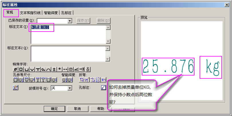

在工程图的标题栏里想引用零件的质量,只是如何去掉单位,并只保持小数点后一位小数?见附图:+ d9 Y3 U# K7 A! i0 Q

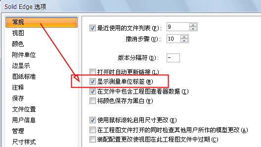

在系统选项中关闭它就不显示单位了,好像叫测量单位标签

原帖由 heyantian 于 2008-12-4 19:50 发表 http://www.3dportal.cn/discuz/images/common/back.gif
' n; F0 H: |, @: ]: A5 D在系统选项中关闭它就不显示单位了,好像叫测量单位标签
, q: T. ^% W! O0 x1 @

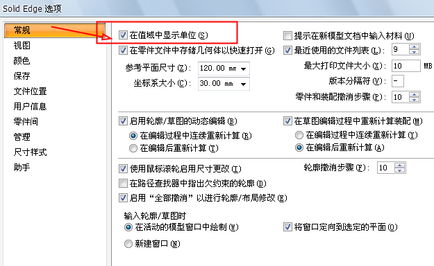

系统选项在哪里?是菜单上 Tools->Options中吗?可我没有找到

%{质量/NU|R1}

精度设置我找到了,可单位的显示与否仍然没找到
发表于 2008-12-28 21:10:25 | 显示全部楼层 来自: 中国山东济南
在零件和钣金以及图纸中关闭
 楼主| 发表于 2008-12-31 16:28:13 | 显示全部楼层 来自: 中国上海
原帖由 heyantian 于 2008-12-28 21:10 发表 http://www.3dportal.cn/discuz/images/common/back.gif& c' M4 Y$ j1 x* h# Z, [
在零件和钣金以及图纸中关闭
# K) O7 `  U( X3 E1 i% Z
谢谢啦!  J0 m2 k5 y8 A

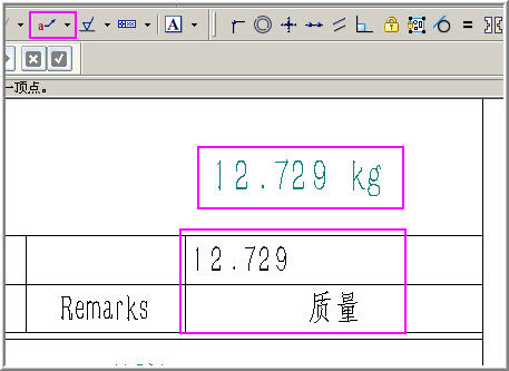

这在明细栏里有用,我想用标注来引用,就不管用了,为什么呀
