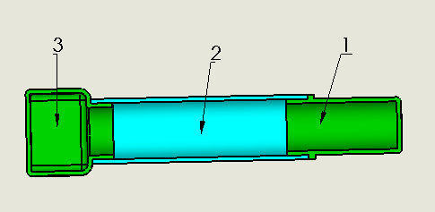

7 W0 o% `! P* H* N0 y. W" p怎样计算出这个装配体1,2,3的体积的和,可以用什么方法呢,

画个实体包容所有零件再布尔运算

楼上的方法是个解决问题的一种思路,但想请教一下在装配体中怎么进行布尔运算呀.求教...谢谢

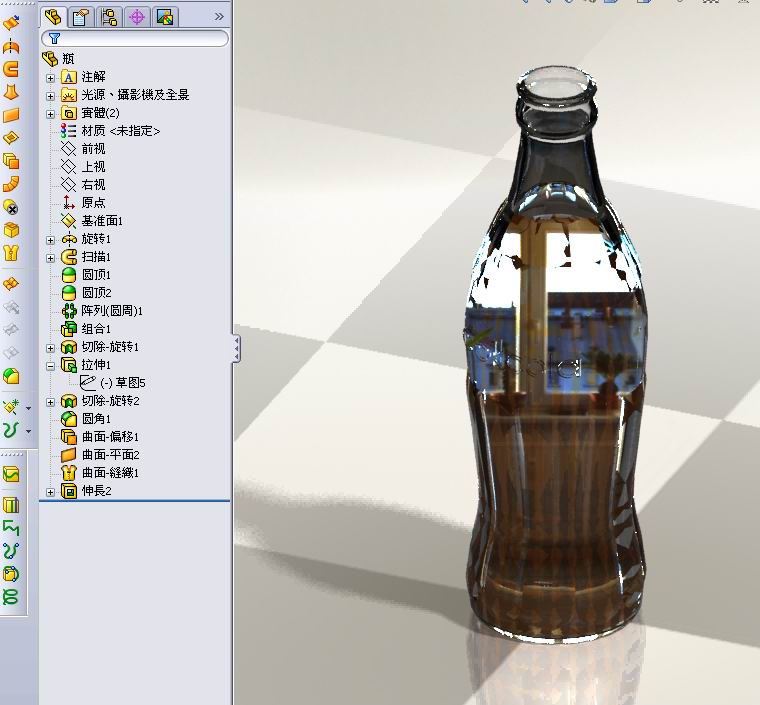

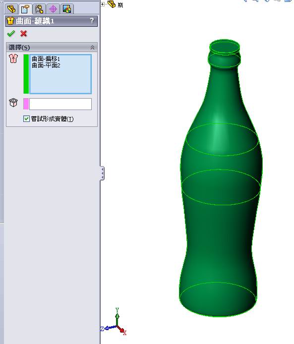

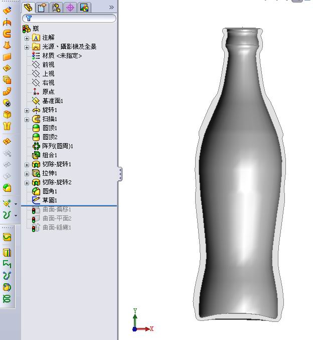

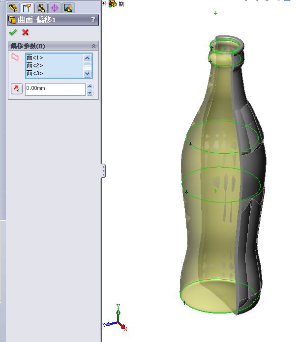

发表于 2008-12-9 15:07:36 | 显示全部楼层 来自: 中国广东惠州

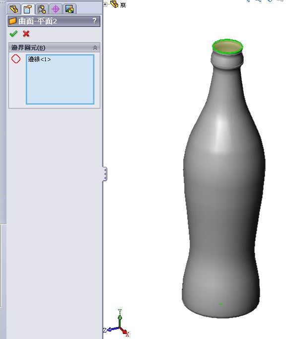

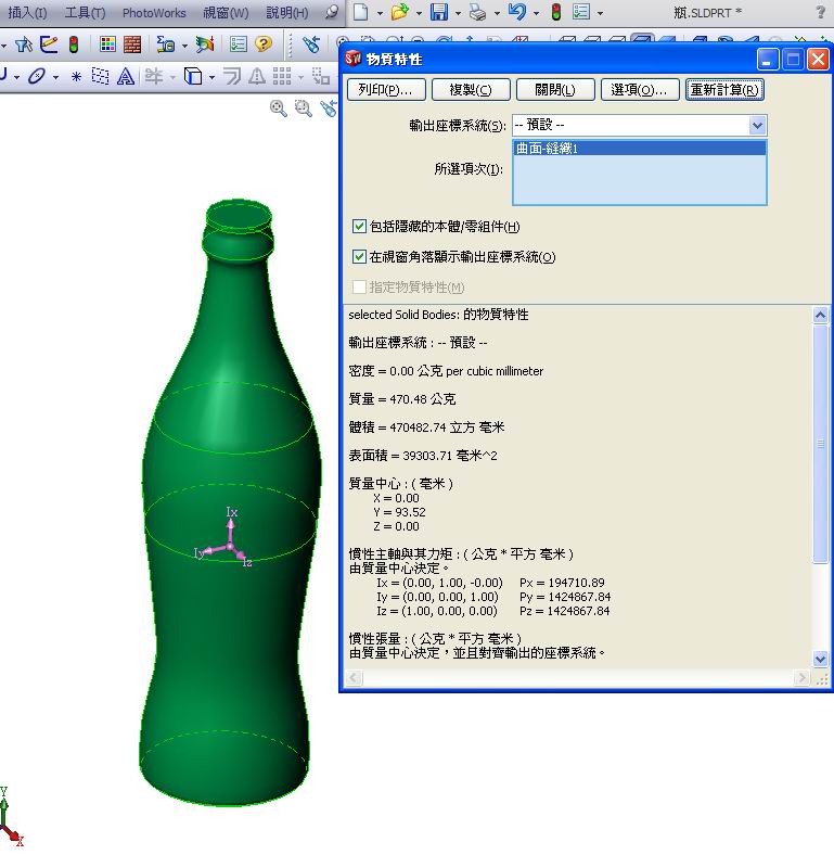

可樂瓶的容量
: W, G6 d( e, m1 Z& q cok1.jpg 4 g" `9 e8 p+ }# {" f* c) v
2 q. i& c# z9 ]% _ pin2.jpg + i; A$ \3 c1 m, K: z1 {: ]7 f
( Q; H/ k( W1 x  q% v; o pin3.jpg . y- p. G5 T) s7 e. a3 F
pin4.jpg - F/ d; L: M0 n7 B2 v$ u; t

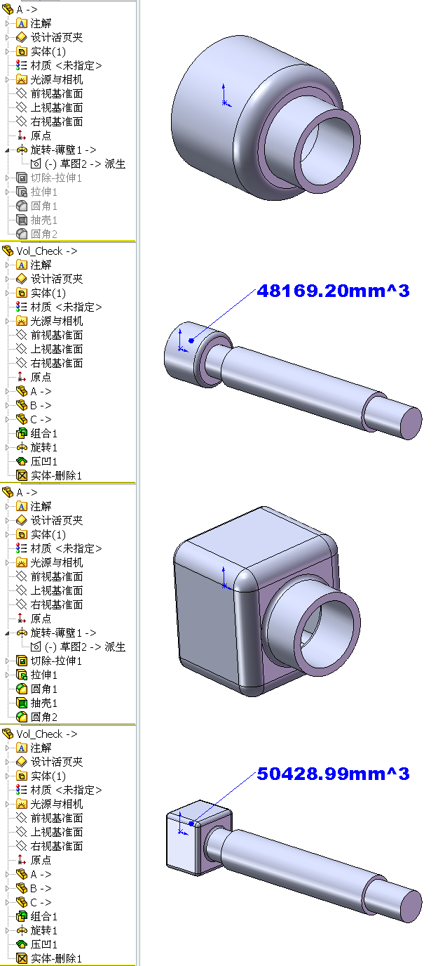

发表于 2008-12-9 17:45:45 | 显示全部楼层 来自: 中国贵州贵阳

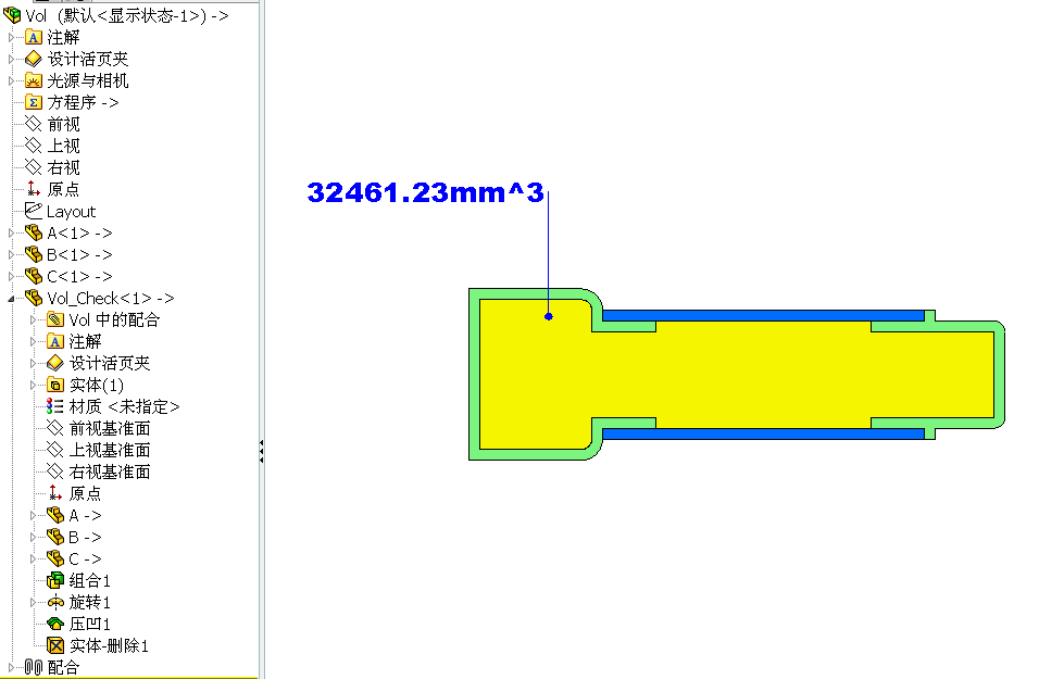

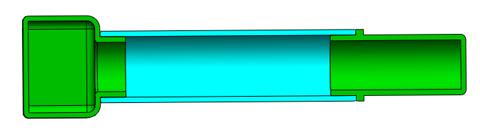

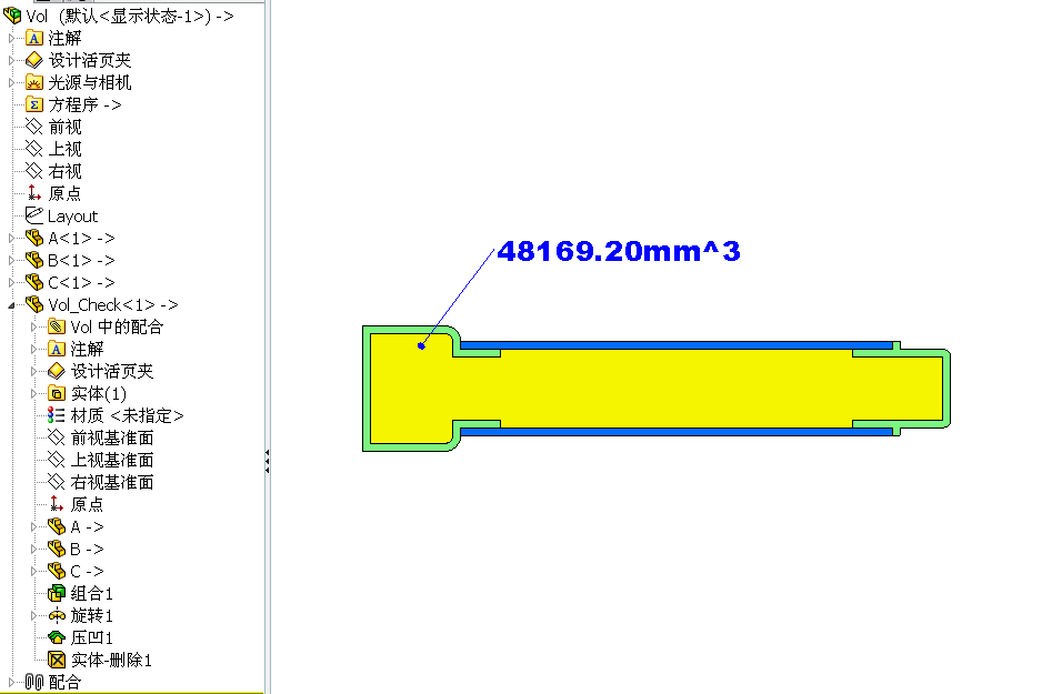

看看  TOP-DOWN,装配体一个配合都不要
1 H. o  t: e. ~7 ^ Volume.png 7 ^8 I! x- O. K& ?
加长试试
6 K* J. D: y+ K1 p) f) B2 V% X Volume1.png   w; R, x, Z. ^9 G/ k& b- B# _, w
8 {/ M, A2 k$ {. @" ]' u/ U零件A修改一下
7 U9 H5 |( h: ^- g3 m$ Q$ g# `" i! e Part A _mod.png
$ Q. b: E+ |* S- ]$ @& b, w7 T: S9 p" E4 z: c; [: \/ n6 R
[ 本帖最后由 sw2003x 于 2008-12-9 18:10 编辑 ]
