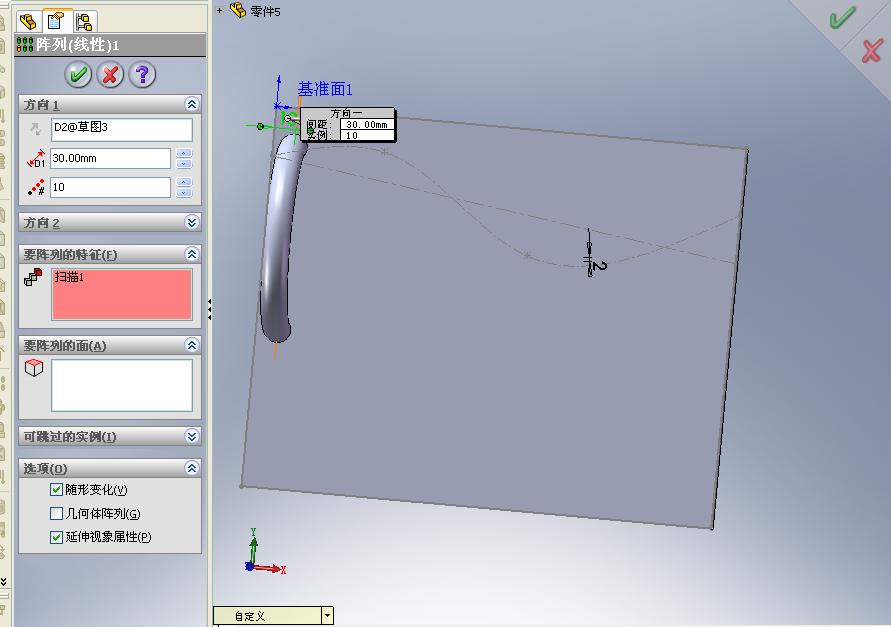

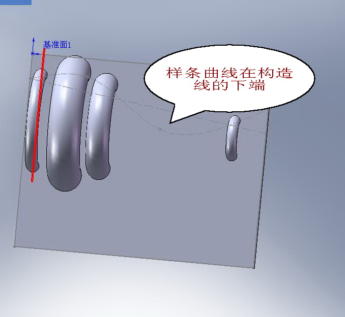

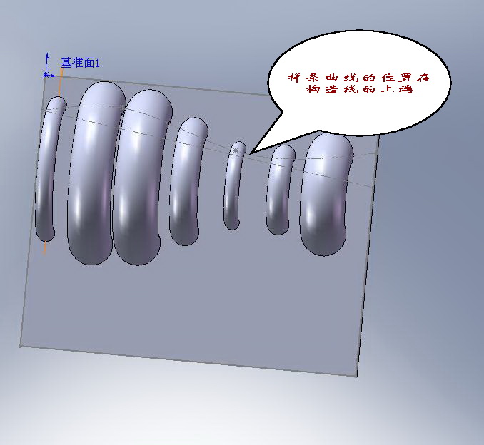

第一张和第二张的随性阵列特征一点都没有变化,可是当我把随性阵列的草图变化时,构造线的下端却没有了实体。

6 {+ L+ V+ i2 \, [下面这张是阵列的设计树
* b% u  K% V5 g7 p+ b* ?/ d4 E 2.JPG # @4 p7 Z: G# b5 {6 b+ h
还望各位能够答疑解惑啊。

 楼主| 发表于 2008-12-4 11:45:42 | 显示全部楼层 来自: 中国山东青岛
原帖由 寂静天花板 于 2008-12-4 11:39 发表 http://www.3dportal.cn/discuz/images/common/back.gif
" X4 ^% g; X3 a- d你那个样条曲线的位置如果低于扫描成的圆环的中心,它还能变化了吗?你自己想想看。
. o7 m( i0 c3 r3 s# e老大,他就是不低于也是一样啊。我不过是为了明显放的比较低而已

 楼主| 发表于 2008-12-4 12:16:07 | 显示全部楼层 来自: 中国山东青岛
原帖由 寂静天花板 于 2008-12-4 12:10 发表 http://www.3dportal.cn/discuz/images/common/back.gif
; x+ p# [' U# G% F你这个模型与你的图片毫无关系啊; {/ F- S% h& r2 R# i
在说你那阵列方向是怎么确定的,选的是哪个草图或者边线。
( m  O: O! S4 ?. o2 R- |$ a6 ^
怎么没有关系啊,我这个图的意思主要是那个样条曲线和构造线的位置问题。
/ ^3 }( {1 j9 t. R" h0 N1 v4 h" E这个阵列是随性阵列,所以只是选择的尺寸而已。你看清楚了,在批评我也不迟啊。
