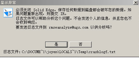

我装的SE V20,在做装配时,经常意外退出,弹出如下对话框.有遇到这样的情况吗?这是咋回事呀? 有办法吗? ;)

请安装最新的Update试一试。

) h6 w7 ]2 U9 Z, o; q( ?我一做装配就得这样,一个装配文件总要退出好几次 ) g( O! O! T$ A( ?% Q
有时连工程图也要这样;)

这个问题一般是内存问题。有这些办法可以查验一下:磁盘整理,设置虚拟内存,关闭显卡的加速测试,装补丁等

我也遇到同样问题,我的电脑内存2G,设虚拟内存2G多,重启后进入SE也出现此问题,不知何故?

把内存换的大一点,现在2G的也才200元左右.

还有一种可能就是存储地址访问错误。。; }. G1 e0 V) `  q) h7 l1 r0 k4 q
建议整理一下磁盘

我原本是两根2G的内存,因为老蓝屏,下了一根,现在不蓝屏了,可SE又出问题了.

我以前用VISTA系统时,也是老是出错,后来换回XP系统后,就好了。

装最新的Update
发表于 2009-1-29 22:47:16 | 显示全部楼层 来自: 中国北京
还有不要同时存在不同版本的SE.

再打补丁,现在补丁已经出到12了

直接打12,包含了以前的
