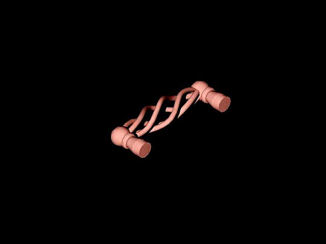

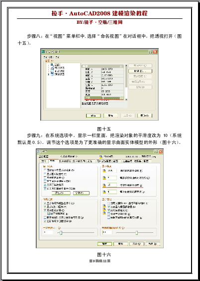

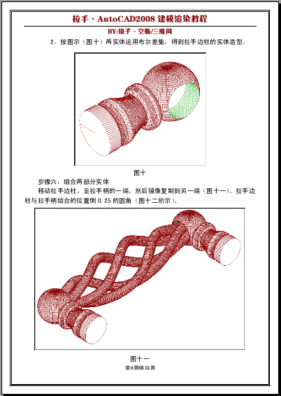

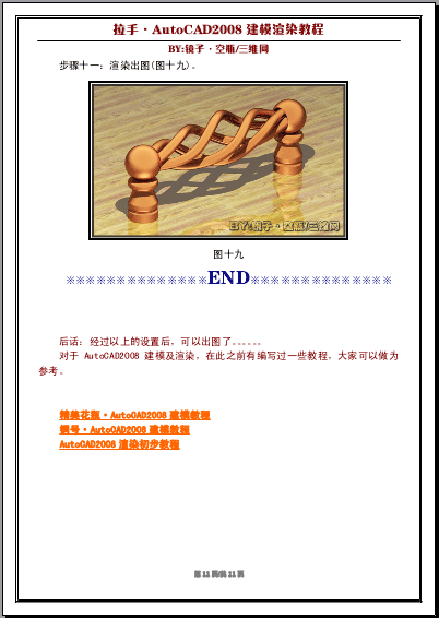

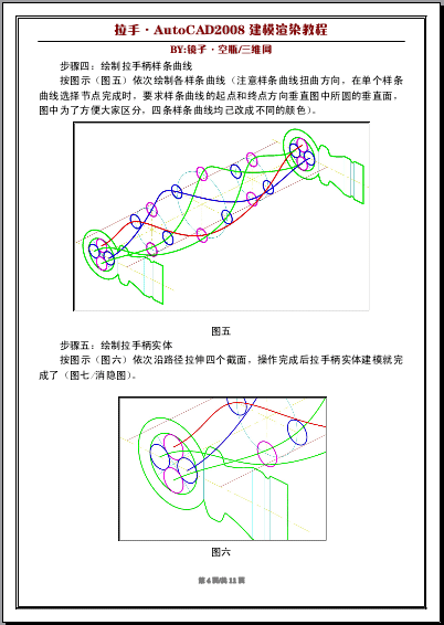

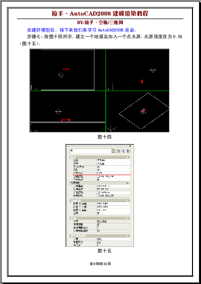

拉手·AutoCAD2008建模渲染教程 - 001.gif 拉手·AutoCAD2008建模渲染教程 - 002.gif : T9 C- u3 q8 v2 B
拉手·AutoCAD2008建模渲染教程 - 003.gif 拉手·AutoCAD2008建模渲染教程 - 004.gif ; C; m( v  K; {4 v; ?3 a
拉手·AutoCAD2008建模渲染教程 - 005.gif 拉手·AutoCAD2008建模渲染教程 - 006.gif 3 Q0 k# z3 Y2 W
9 b0 ~2 G& [. a& \  h7 { 拉手·AutoCAD2008建模渲染教程 - 009.gif 拉手·AutoCAD2008建模渲染教程 - 010.gif
