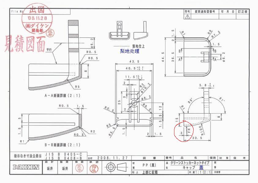

我根据平面图做的,但是圆角处总是达不到要求。0 W: ]  J% ?7 F$ E* i& j, q" g; t
还有图纸中红色标记的FR是什么意思,谢谢!

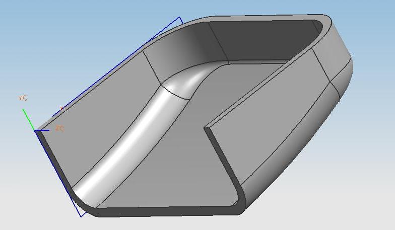

untitled.JPG 哪个圆角?看是不是这个样子" R- c# O& G* f% M% x% b

发表于 2008-12-2 20:39:08 | 显示全部楼层 来自: 中国上海
用变半径倒圆,将不同部位设成不同的半径值,然后再选择过渡方式,应该可以倒的出来

发表于 2008-12-3 07:42:14 | 显示全部楼层 来自: 中国浙江温州
原帖由 astrokylin 于 2008-12-2 19:50 发表 http://www.3dportal.cn/discuz/images/common/back.gif
- M. o( T/ T% E- i3 j2 l$ P1076757哪个圆角?看是不是这个样子% Z3 p/ y% c" q% [' \
1076756
, d9 n" A* E' @2 q4 x能不能上传你做的附件啊?说个详细的步骤,是不是先做图,拉伸后抽壳?
 楼主| 发表于 2008-12-3 10:51:08 | 显示全部楼层 来自: 中国山东青岛
就是拐角那个地方变半径。
发表于 2008-12-3 12:33:28 | 显示全部楼层 来自: 中国山东济南
画线 拉伸 抽壳
2 ]# h, K- B+ A使用变半径倒圆就是了; {0 b) h1 L6 g4 Q4 G* y
0 j3 ?5 d# ]/ K# e! G2 J8 L: o
" r4 C, L& W0 H. A
曲面命令也可以做,高手不要见笑4 ^: C! A$ n; u: o
* ~! b$ K6 v. R: ^0 l/ L
[ 本帖最后由 astrokylin 于 2008-12-3 12:44 编辑 ]

我还是没有作出正确的图纸.另外图中标注的3是什么意思?0 p3 o1 ~0 X/ \6 B

发表于 2008-12-6 18:17:06 | 显示全部楼层 来自: 中国黑龙江哈尔滨
原帖由 smdmy 于 2008-12-5 14:05 发表 http://www.3dportal.cn/discuz/images/common/back.gif
. M3 P% z6 @. \3 F+ V我还是没有作出正确的图纸.另外图中标注的3是什么意思?
3 ^7 P% l5 I) `  q% u本人再次感谢
问问日本人FR是什么意思
