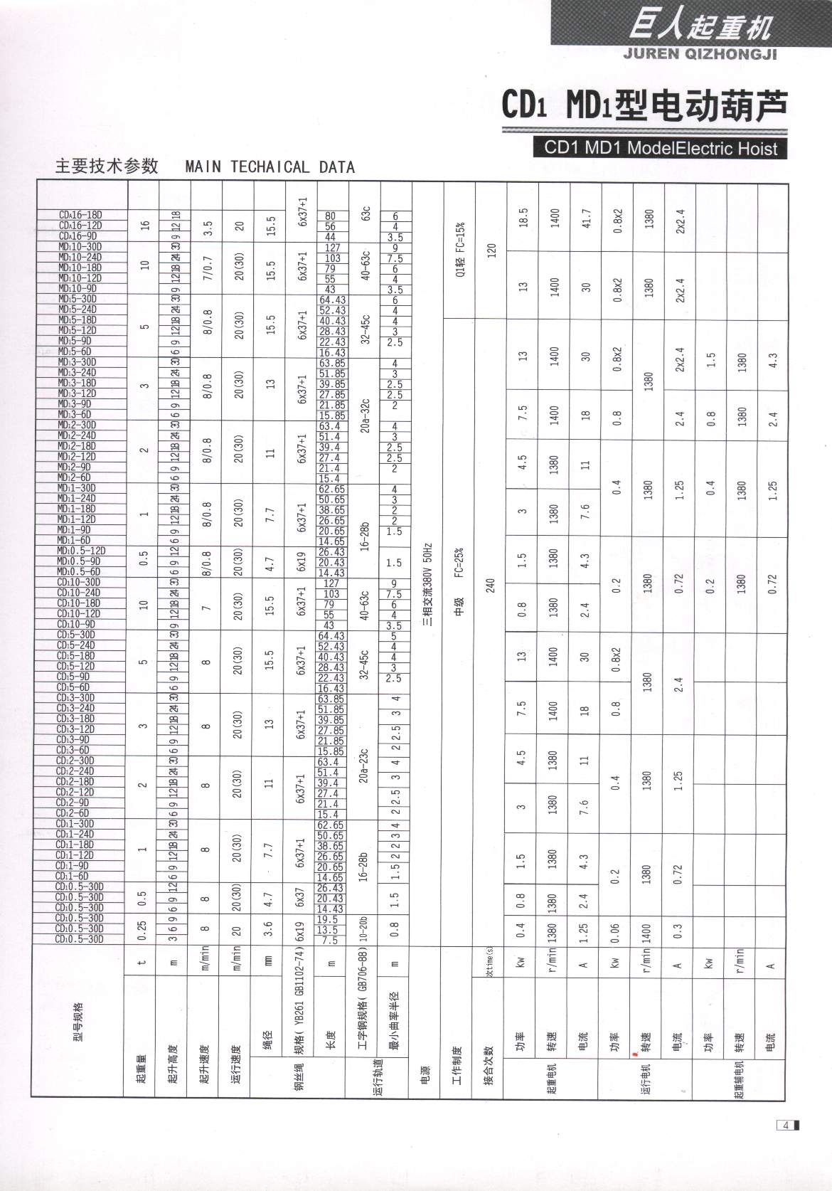

现在有一家厂家推荐包厢,一家推荐花架式
我们这边有一个厂家推荐我们用电动单梁全包厢门式起重机,型号为MH,起重量16吨.有效高度为7M, 我们考虑到装车,打算高度为8M,跨度为5M-19.4M-4.8M( ~2 ~& E, l2 X# _4 O
操作型式为遥控的,大车运行方式:大传动
, ~5 B3 ?6 ]  V) y请问这样的是否可行,我们对这方面不懂,请朋友们多提见意,小弟谢谢各位) w+ U, W7 \# H3 t* U5 @. q
, w4 N4 W0 m0 S; m8 Y4 C+ z, m* ?* ?还有一个厂家推荐为花架式的,请问花架式的同等16T的,跟包厢式的,有什么区别吗?哪个更好
发表于 2008-12-3 21:18:02 | 显示全部楼层 来自: 中国福建泉州
花架式与厢式在使用功能上没有什么差异。花架式受风面积较厢式小,特别适合于沿海地区风较大的地方。& K: a2 C  m4 ^
参数的选取还是比较合适。

 楼主| 发表于 2008-12-18 16:28:07 | 显示全部楼层 来自: 中国浙江衢州
谢谢上面的朋友,; q$ E! Q5 s& O
现在我们公司决定做厢式的,只是有关电动葫芦的参数或大车运行机构的参数,电动机等相关的不知道哪种好,
, v9 P9 p6 N, y4 M他的主梁高度多少,地梁总长多少,还有车轮的大小怎么样??请告诉我我,小弟在此谢了??

/ K* ~; X0 P# ?  t9 ]" _我们的参数是那些起重机厂给出的,但是不清楚这样的好不好!
5 A, D& t3 ~& k3 i. Z+ B0 ]而且我不能确定电动葫芦要用什么样的合适!$ ^$ }: c& d8 e- r) C2 v& e) K3 C
特别是起升速度,他们给的是3.5米/分
发表于 2008-12-20 10:46:22 | 显示全部楼层 来自: 中国福建泉州
回复 12# zrqcd991 的帖子
16吨电动葫芦的起升速度是3.5米/分,这是标准的。如果认为速度太慢,就不能选用MH型。而改选其它型号门吊。
