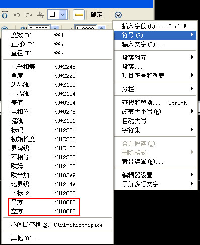

发表于 2008-12-3 08:41:39 | 显示全部楼层 来自: 中国安徽合肥
TEXT.jpg 在2008版本中增加了更方便一些的操作!
发表于 2008-12-6 09:16:27 | 显示全部楼层 来自: 中国江苏南京
如10^n次方,还可以用"10 %%193n"的方法,进行输入即可表示。

发表于 2008-12-10 19:27:09 | 显示全部楼层 来自: 中国湖北武汉
基本上所有的符号都可以找到对应的代码
