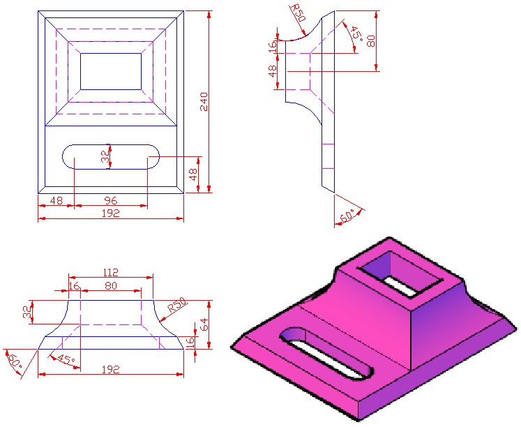

[练习题] 簡單3D有獎練習65
发表于 2008-12-1 10:57:42 | 显示全部楼层 |阅读模式 来自: 中国台湾
簡單3D有獎練習65答題要求:上傳圖片和DWG文件,其中DWG文件的閱讀權限應設為80。結果正確且上傳文件符合要求者將得到5三維幣獎勵。答題期限一個月。

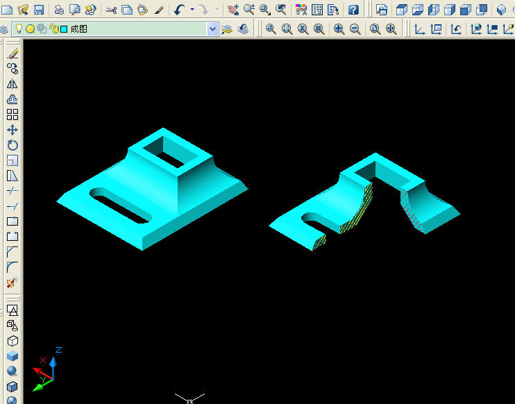

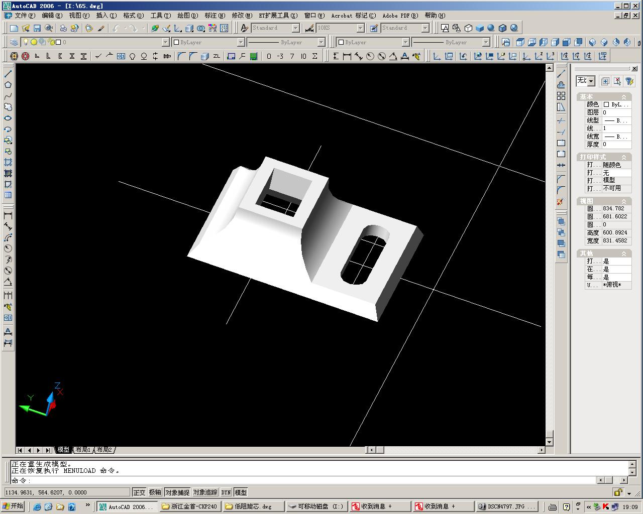

画了一个,交上来。
1 }! f: t- V& d& i/ B2 ^" K
7 y6 Z5 V; k7 E2 g6 z4 c 三维65000.jpg 9 m2 j" ~& M! x+ E# s( }
2 N& D2 |; j" M& R+ G) c, h' B/ ?1 U# o) m9 c, u1 x* Z; ~
: I* U: P4 d- x4 z1 `* s! H0 m) z 三维650000.rar (28.56 KB, 下载次数: 3)
woaishuijia + 5 r

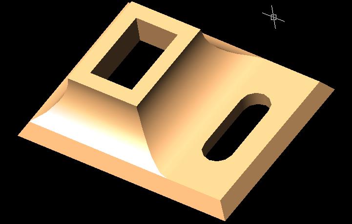

发表于 2008-12-9 15:50:05 | 显示全部楼层 来自: 中国上海
用了一些简单命令做的,不知道对不
练习7.dwg
80.84 KB, 阅读权限: 80, 下载次数: 3

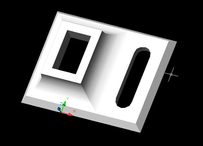

发表于 2008-12-10 09:04:27 | 显示全部楼层 来自: 中国上海
是键孔的尺寸小了嘛/我用移动面做了修改,请审阅
练习7.dwg
54.55 KB, 阅读权限: 80, 下载次数: 3
发表于 2008-12-10 10:22:55 | 显示全部楼层 来自: 中国辽宁营口
回复 10# zym1204 的帖子
不是。
$ M- ~/ O; l1 t8 W对照题目,从俯视图的角度看一看相贯线,就能发现问题

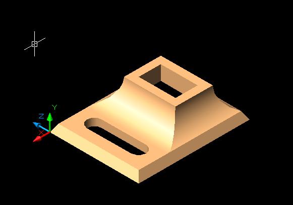

发表于 2008-12-22 19:11:36 | 显示全部楼层 来自: 中国江苏南京
偶来发一个 64.JPG 65.dwg (195.64 KB, 下载次数: 3)

发表于 2011-11-12 10:53:59 | 显示全部楼层 来自: 中国江苏盐城
[localimg=155,150]1[/localimg]
