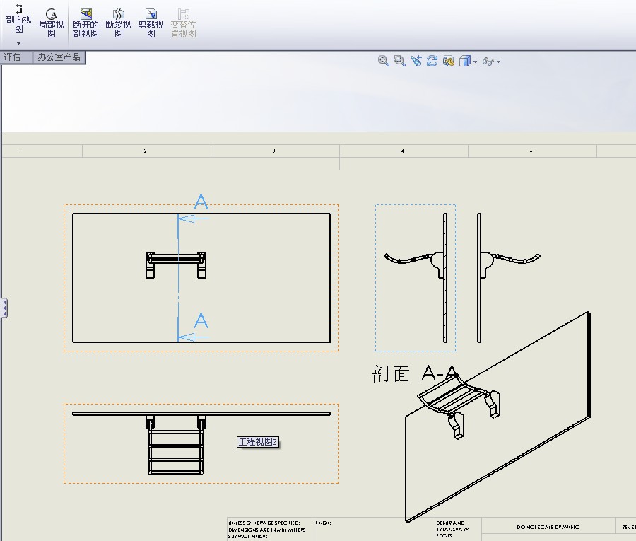

类似圆管类的图在CAD中可以直接用一个全剖图表达,在SW里面是否可以直接出一个全剖图?我现在是先出一个投影图,在做剖视图,这样好像没有必要多做一个视图,请问SW里面如何操作呢?

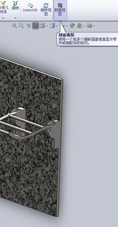

发表于 2008-11-30 16:31:57 | 显示全部楼层 来自: 中国广东汕尾
指导教程里有
 楼主| 发表于 2008-11-30 16:40:41 | 显示全部楼层 来自: 中国河北保定
原帖由 awf82 于 2008-11-30 16:31 发表 http://www.3dportal.cn/discuz/images/common/back.gif
; y. N. Q9 d: t% l指导教程里有, m' n2 W, r& @% X( F
1073559
你这不是工程图里面的剖视图好不好,我要的是工程图里面的剖视,先看看我的意思再回答

发表于 2008-11-30 17:18:58 | 显示全部楼层 来自: 中国江苏苏州
我也尝试了 好久。一定要有一个视图才能生成刨切视图
$ |2 J$ g2 [' n/ U* usw是父子关系的,没有父就没有子。

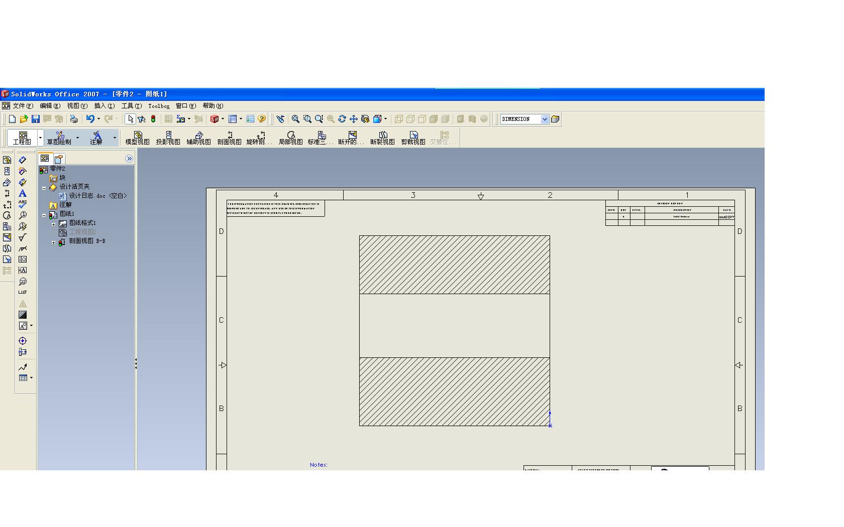

发表于 2008-11-30 18:24:32 | 显示全部楼层 来自: 中国北京
画个矩形,把视图中所有元素都覆盖,点“断开的剖视图”不就可以了吗。
发表于 2008-11-30 22:46:24 | 显示全部楼层 来自: 中国江苏南京
7楼说的完全正确,不需要生成圆,其是就是一个局部剖,只不过这个“局部”范围是覆盖整个视图的
发表于 2008-11-30 22:49:25 | 显示全部楼层 来自: 中国江西南昌
父视图用缩小视图,剖视图布置在主视图位置不就可以了吗。

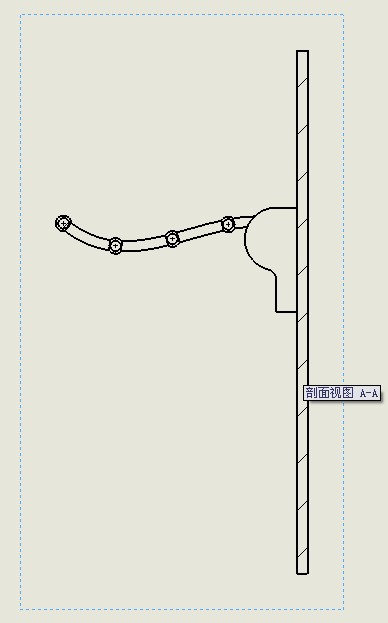

发表于 2008-12-2 11:51:51 | 显示全部楼层 来自: 中国广东深圳
是不是要这样?
