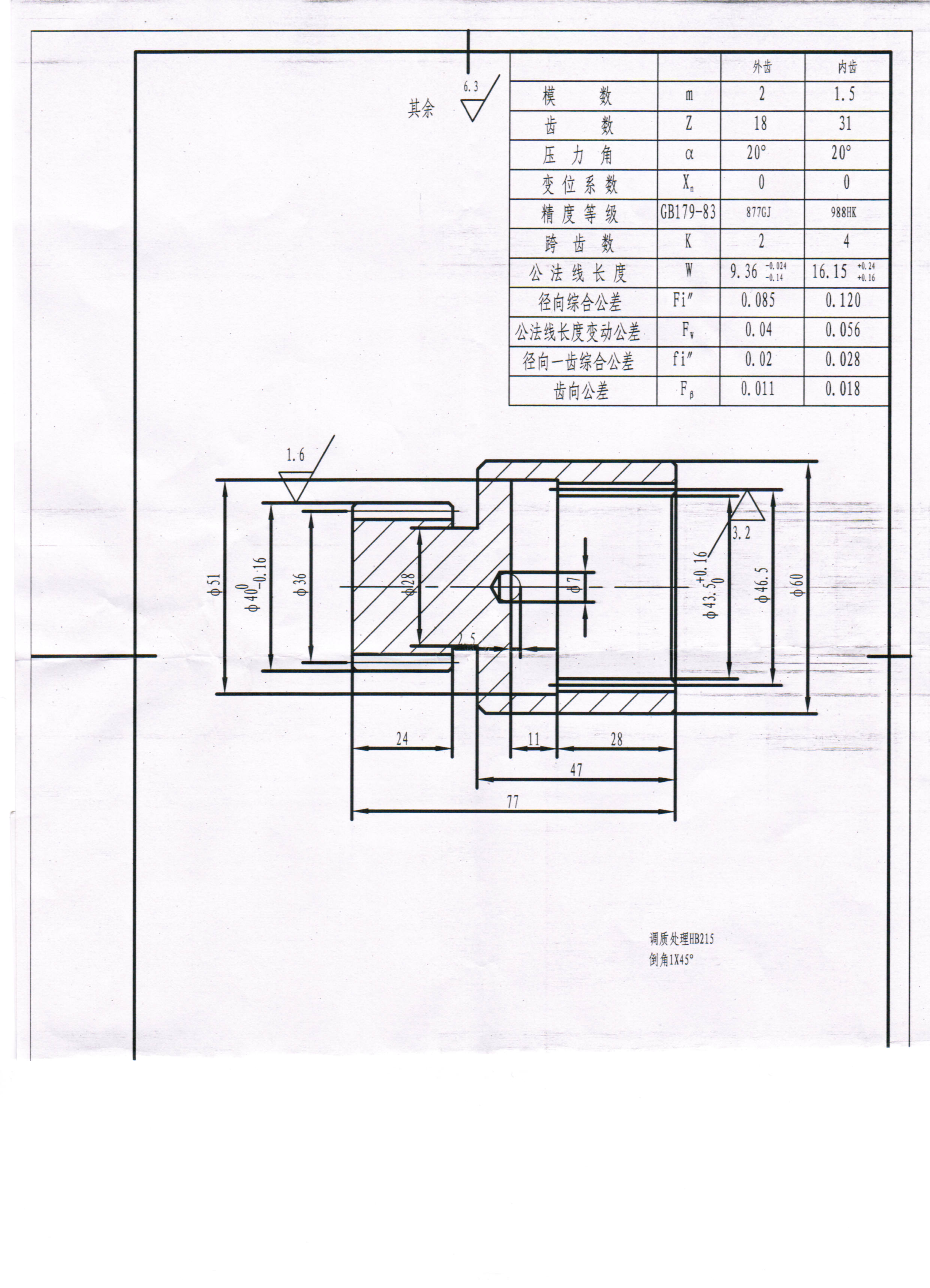

[求助] 求各位大虾帮忙画下这个齿轮
发表于 2008-11-28 13:30:52 | 显示全部楼层 |阅读模式 来自: 中国上海
谢谢啦!!!!!

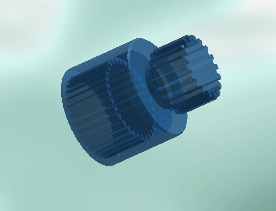

我给你做了一个
给你做了一个,就是倒角的尺寸不确定,我都是按1mm倒的角,不对之处自己改,图和原文件都给你发过去了,我的SW版本是2007
齿轮.rar
769.63 KB, 下载次数: 9
发表于 2008-11-28 15:23:46 | 显示全部楼层 来自: 中国内蒙古呼和浩特
没仔细看,原来倒角本来就是1*45的,那我这个没问题,全是按你的尺寸做出来的,你下回去就能用
