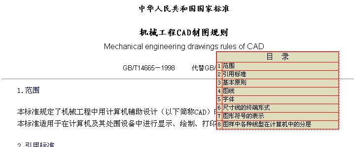

发表于 2009-9-23 21:02:18 | 显示全部楼层 来自: 中国河南郑州
机械工程CAD制图规则
机械工程CAD制图规则0 ~0 N4 {$ A9 R# }: p
楼主上传的资料是一个网页,这就是截图/ a: g. u* n1 F: X; b1 D- P
截图00.jpg 8 Y' @5 _" f+ T5 _$ e( E+ Z6 P
0 _" \1 R* Y+ G[ 本帖最后由 wakang 于 2009-9-23 21:52 编辑 ]
