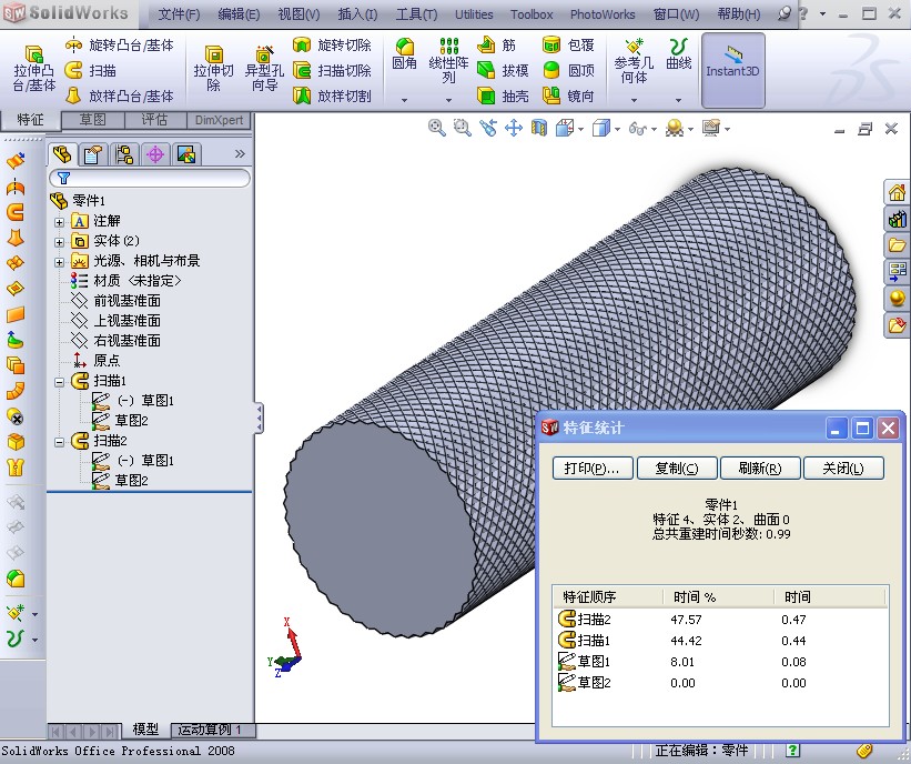

最简单的滚花建模,共有45个齿,两个扫描,两个草图,最重要是要用最少的特征时间,我这个总共用时0.99秒,看看你能用几秒,有技巧的啊!做不对能闷死电脑,呵呵+ G! F; w1 F' H, q' Q2 H
看特征时间请点"工具"--"特征统计". j# u: P5 L6 J+ ]( i

难得顶三维总经理,但按这样建模一般的电脑会不会卡呢?要是有想装饰螺纹线那样的功能就好了
 楼主| 发表于 2008-11-28 15:36:26 | 显示全部楼层 来自: 中国山东青岛
我就是用一般电脑做的,死机好几次才想到解决方法的

不错,真的很简洁,扫描加旋转加正反向,顶一顶

操作系统效果全开,会和楼主一模一样?估计。。。
1 Q$ E% W4 k% C3 D. p' U6 G! @7 J9 C. f/ [
http://hwm5la.blu.livefilestore.com/y1pPToCGLLTSXx_jMezzMifD1u3gajb-YoXhKawIjw8iaxltgP4KJ9RyWUkh0BaypvTsMJ4tCRsRAAJyVzhsEid6g/%E6%88%AA%E5%9B%BE3.jpg/ \/ r) p. |6 o& t) R

请问一下 草图下有一个手在托着是什么意思?
发表于 2009-10-8 15:49:53 | 显示全部楼层 来自: 中国江苏苏州
原帖由 jaychou315 于 2009-10-8 15:37 发表 http://www.3dportal.cn/discuz/images/common/back.gif# h8 H' j7 x. ~" i! E$ a
0 I% l# P! r- h# ?$ x" R
共享文件,,,,,,,,,,,,,,,,,,,,
