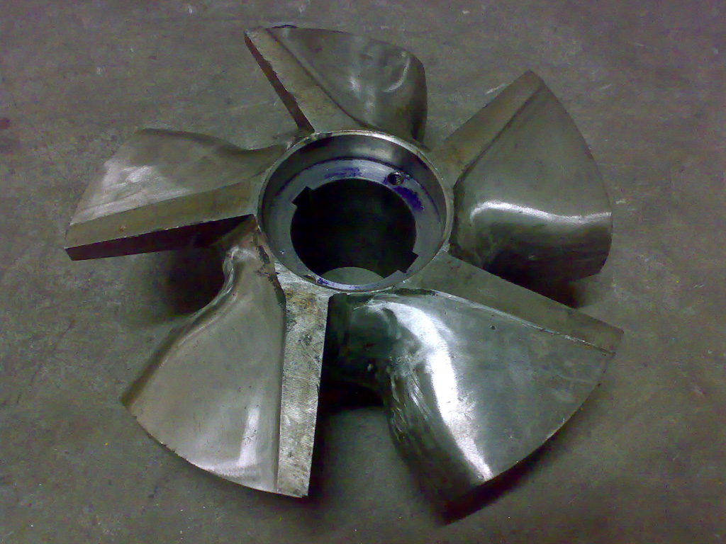

[求助] 悬赏帖的附件(已添加实物图照片!)
发表于 2008-11-26 16:27:06 | 显示全部楼层 |阅读模式 来自: 中国上海
! O# ^$ Y' c. s9 s6 ?6 \
" q! B' g6 ~: ~6 a: G, K1 D麻烦版主不要删,因为悬赏贴里无法上传附件,只好出此下策,谢谢!

发表于 2008-11-26 17:52:22 | 显示全部楼层 来自: 中国北京

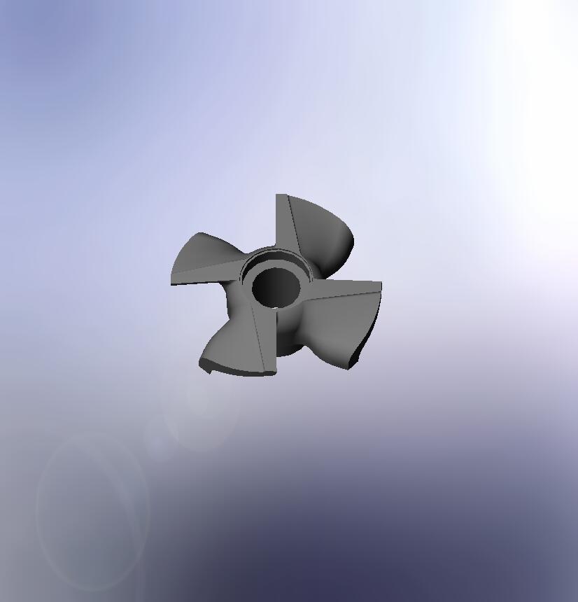

是得赏点,能看明白图纸的都不是很多。这不是单纯的螺旋非展开平面,前段刀口是5度螺旋锥,后段是R25和R18圆角。背面的刀口还有14度夹角,要知道有夹角就不是直线了,就是说背面的刃口也是螺旋线的。期待着高手。学习了。!!!!!!!!

 楼主| 发表于 2008-11-27 17:02:52 | 显示全部楼层 来自: 中国上海

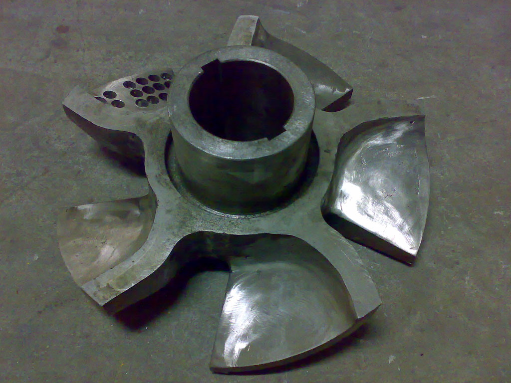

已添加实物图照片!请高手不要见死不救啊!!!! ;) ;)

8 r) H0 H" S( {) B- \2 S# k3 E高手好,是一台粉碎机上面的部件!

发表于 2008-11-28 09:34:11 | 显示全部楼层 来自: 中国北京
一个粉碎机搞这么复杂,昨晚光读你的图就半宿没睡,老婆都怪罪了。早看你的照片早明白了。我SW水平太差,画刀口拉伸困难,期待高手相援。
发表于 2008-11-28 10:49:03 | 显示全部楼层 来自: 中国天津

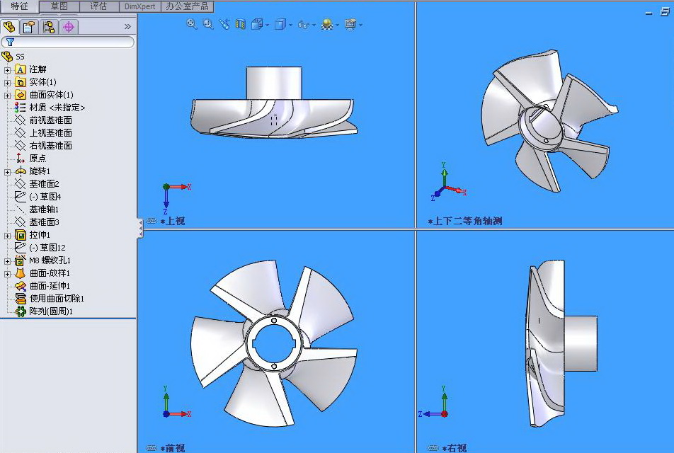

因为时间的仓促,没有完全按照图纸画,只是画个大概意思,提供一个思路吧,抛砖引玉,希望高手提供更好的方法
7 F9 ]. ?  E6 `1.生成旋转体4 a6 O& ^8 F/ I. a! T) l6 ]% f6 {
2.制作曲面(我这里用的放样)
% p# n8 [/ I/ c! Q: R0 B3.用曲面切除
: |9 U) J" Q" s: m7 H4.旋转阵列
# Y8 Q% I  z1 W. D) g5.再倒角,打孔等  z+ [2 f* U( l- S% b
(不过是用08做的,附件存了个parasolid,不知道07能不能看)

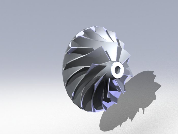

与流体机械(譬如水泵)的叶轮差不多 。用SW画只能表示个形状,关键还是入口角 出口角等参数的设置 以前一直用LeadePHCAD软件(立德)来实现核心部件全三维内部流场计算及性能预测 (呵呵~不是做广告啊 ~)

发表于 2008-12-2 09:31:52 | 显示全部楼层 来自: 中国天津

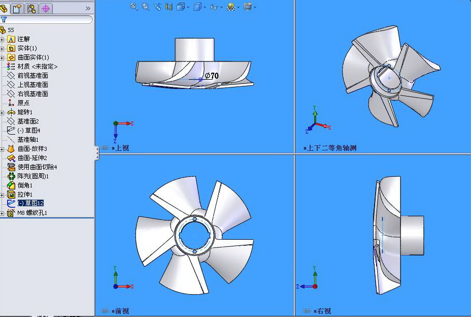

呵呵,又稍微改动了一下,这次更加接近实物照片了,不过尺寸还是没有按照图画,仅作参考 ss.jpg ; A  N7 b. ?0 ^4 R/ F  x% t" Q
另外我觉得像叶轮这一类的应该还是给点阵(极坐标)来描绘曲线曲面更合理更准确.
0 x% Y& P( }$ }. V' D说实话,solid 本身做曲面不是强项,我水平也就到这了- q$ X# e  n) h

发表于 2008-12-6 22:28:03 | 显示全部楼层 来自: 中国辽宁丹东

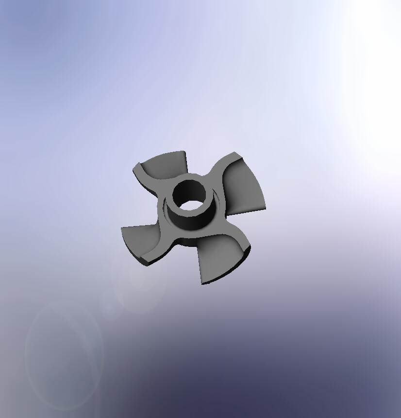

我也没按图纸的要求做。造型不很理想。你将就着用吧。有时间再将放样截面草图和引导线草图调换一下试试。另外该建模中使用了投影曲线做引导线,感觉不太好,看来还是用平面曲线好控制。

发表于 2008-12-8 09:58:51 | 显示全部楼层 来自: 中国北京
wuzhijian 大师做的应该是准确的,建议拿头奖。因为后面的R角做出来了。
