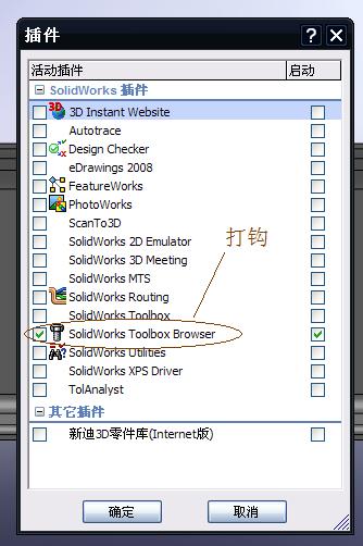

想在08SW所自带的TOOBOX里面调用齿轮,如何弄啊?没找到有TOOBOX啊?
发表于 2008-11-26 11:55:57 | 显示全部楼层 来自: 中国广东佛山

 楼主| 发表于 2008-11-26 13:01:51 | 显示全部楼层 来自: 中国北京
我的插件里就有6项内容〉http://www.3dportal.cn/discuz/C/

发表于 2008-11-26 13:28:24 | 显示全部楼层 来自: 中国广东佛山
装的版本不一样,重新安装一下,选有包含TOOLBOX的版本安装即可

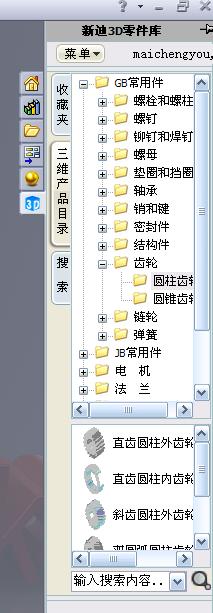

和前几天下的迈迪一样,没有齿轮部分。
发表于 2008-11-27 09:51:53 | 显示全部楼层 来自: 中国广东佛山
如果想要齿轮,建议你下个新迪零件库,或GearTrax2008

 楼主| 发表于 2008-11-28 09:35:42 | 显示全部楼层 来自: 中国北京
新迪零件库,或GearTrax2008坛子里没搜到啊?
发表于 2008-11-28 13:30:41 | 显示全部楼层 来自: 中国广东佛山
回复 10# 白辞 的帖子
百度一下新迪零件库就可以了
发表于 2008-11-29 01:18:11 | 显示全部楼层 来自: 中国广东佛山
楼主,你是不是没有安装TOOBOX啊?你安装的时候选择安装最后一个,好像是第四个就可以了,然后按楼上的提示选择插件就可以用了
9 A: }( o1 R! t- }5 ?1 j' VPS,如果你点击TOOBOX项提示你当前没有安装或没有插入,那绝对就是你安装错了,卸载后选择安装最后一个就OK
