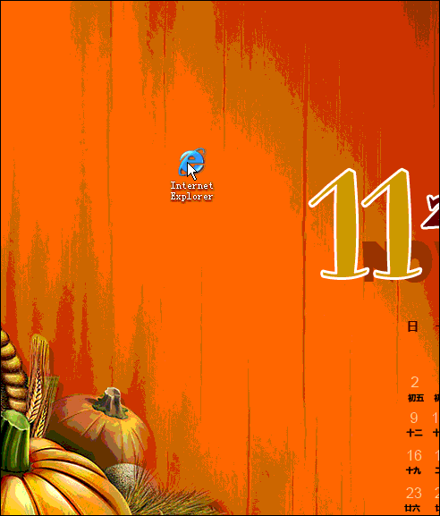

发表于 2008-11-25 14:33:22 | 显示全部楼层 来自: 中国北京
看一下这样行不行
以前我也是这样的
, ]; F# p, n# H
7 g1 H7 V9 k& \" r; I
7 m  T# K3 \6 b/ L! |! I不管你连不连网) @; Z$ D  [4 s) w9 ~7 ^8 Y
! ^/ A  H: L# ~, x1 b都要取消证书掉销
发表于 2008-11-25 14:39:53 | 显示全部楼层 来自: 中国浙江宁波
楼上正解!顶!我以前也是忒慢!后来这样设置过了后快多了!
