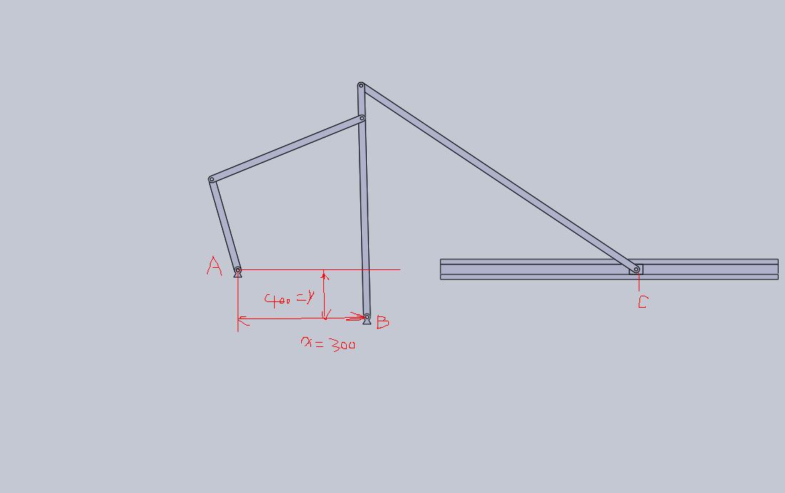

发表于 2008-11-23 11:15:55 | 显示全部楼层 |阅读模式 来自: 中国浙江杭州
两个固定铰,有x,y方向的距离限制。应该怎么约束?' O, t6 n+ w2 B; H/ D3 c6 L8 K: _

发表于 2008-11-23 15:22:46 | 显示全部楼层 来自: 中国陕西宝鸡
距离可以,平行也可以。
; Q4 R" T: D- O比如简单的四杆机构,下面的杆固定,就类似两个固定铰接。% u; g$ K4 R2 X3 `- `; [* X4 c
用距离配合定义两个铰接旋转轴,用平行配合定义两个旋转的杆。$ z1 [5 n' m& l  N$ l/ P4 t) ?2 n. N: u
这里给个小技巧:
1 x+ f) j/ V+ Y' l7 F   如果在定义距离的时候,找不到合适的面,可以考虑用参考面,参考面可以是系统自定义的,也可以是用户自己定义的,用起来很方便。
 楼主| 发表于 2008-11-24 09:31:37 | 显示全部楼层 来自: 中国浙江杭州

比如下图。A,B,导轨固定,要求A和B的距离要求如图。且A和导轨导路平行,应该如何做到了

发表于 2008-11-24 10:23:01 | 显示全部楼层 来自: 中国上海
这个可以用临时基准轴来约束

发表于 2008-11-26 20:13:25 | 显示全部楼层 来自: 中国云南玉溪
一般用尺寸(距离)约束就行啦
发表于 2008-11-29 00:02:28 | 显示全部楼层 来自: 中国广东深圳
建个草图  在两个铰点的位置上画圆
! L& Z& \1 a. n; y以此草图为参照进行装配就好了 * F! ~5 I! v8 {$ i4 j" I
这样做只要改下草图  相关装配会相应改动
# R0 i4 o3 R8 f2 r+ k. n+ Q, V% `很方便实时调整修改
发表于 2008-11-29 11:02:50 | 显示全部楼层 来自: 中国北京
装配时没有明显的可选项目,可多借助临时轴、基准面或建立参考面,; f9 A3 `  \& L' W' d% A& L
一个装配体的部件最好都参考固定不见的基准面
