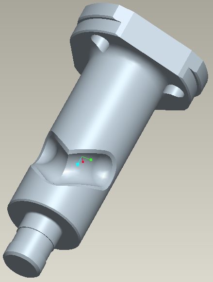

向大家请教下,这个产品的三维图,尤其是头部的槽子怎么画?Proe3.0版本的,如果能画出来请把源文件上传一下,谢谢

是不是这种效果!# u- V; i* W# O2 s2 Q4 m
截图00.jpg 3 I" [; d/ S9 n8 L) Q) D9 H
源文件:

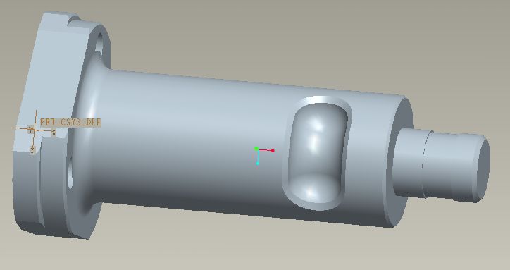

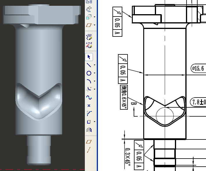

因为这个槽子,你看下图纸.我理解的是在工件被定位加工的时候,有两个方面的运动.一个是驱动轴做旋转.旋转61度,同时球形铣刀做直线运动,运动距离是5.1mm,相当于一个螺旋线,也就是在用扫描切割的时候,路径应该是一条螺旋线.但是我画不出来,我画的与顾客的样品一对照,不一样.尤其是槽子的中间部位是高点的,两边是低的,毕竟轴还在做旋转运动." A4 T3 @& |  y& N: _6 M
所以我感觉这个还应该再探讨下.谢谢你老兄!

2楼的似乎错了,那个槽子是和轴成锐角的,,,不是直角关系.

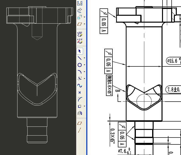

发表于 2008-11-29 10:11:51 | 显示全部楼层 来自: 中国吉林长春

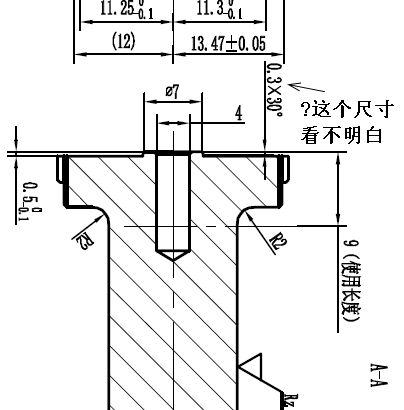

看看这样是否符合你的要求,另外还有一处尺寸看不明白,大家看看这个尺寸是什么意思?
这个尺寸是什么意思?
这个尺寸是什么意思?

 楼主| 发表于 2008-11-29 15:33:42 | 显示全部楼层 来自: 中国浙江绍兴
谢谢!
这个图画的非常好!谢谢!
* s# A) Z( J- f  h8 h) t那个尺寸是最后尾部台阶与,面的倒角.这个零件的最后有个小台阶.它与相邻的面有个小倒角,国外图纸的标法,不符合GB规定.谢谢你的指教!

朋友帮画的驱动轴的槽子
朋友帮画的驱动轴的槽子,大家看下 % ]. m. z; B6 }! y/ l
谢谢帮忙!

发表于 2008-11-29 16:10:56 | 显示全部楼层 来自: 中国吉林长春
楼主sloudy 你啊朋友画的很好,又看到了一种做法。, I" c6 n: `- j  s8 ], T
! O, p* a2 i3 B- Z圆柱螺旋线扫描轨迹大约有三种做法
' f9 [5 X: Q8 b& l1.曲线》圆柱坐标下的方程* l( S4 N7 x, h9 x
2.曲线》经过点
: y9 u0 {* E/ [6 i3.造型》直接连接圆柱面的两个点。$ P% P7 D; k2 G$ R5 J& B. y5 f3 t+ b
不知对不对
发表于 2008-11-29 16:16:29 | 显示全部楼层 来自: 中国吉林长春
槽,两侧都有,只做了一侧,我看错了,以后还得多看图啊
