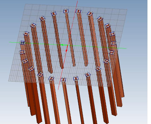

我想把三维球的中心定位到实体两端的圆心上
4 \9 ^' ?% J/ Y, f" F5 J! m' X5 G该怎么操作啊
% b! u" ^! D) L5 ^% W源文件跟图片附上

楼主呀,由于散热翅片是奇数的,想定位是可以的,但不是那么方便。需要通过计算后定位。
# k& C, b0 _" y) h: I# L- l( N这是这样做的:(希望大家能有更好的方法)
) y$ S& _" [2 v, [2 e1.在图素状态测量出每个小长方体端面外侧中点距中心为166,
1 J0 p, q4 Y$ s+ j: ]2 W7 y& o! A2.先将三维球定位移动到该点后,在圆的半径方向再移动166即可。

兄弟,这个东西变通一下很好定位的。

冬虫夏草斑斑的办法更简捷一些
5 U! K8 [7 v9 R6 V# B呵呵
% V* s8 x) \+ Q$ T' W$ K3 k5 }看来只有想不出 没有做不到啊# o' s. d; b' D5 t" d$ ]1 N! f. `% n
谢谢啊
