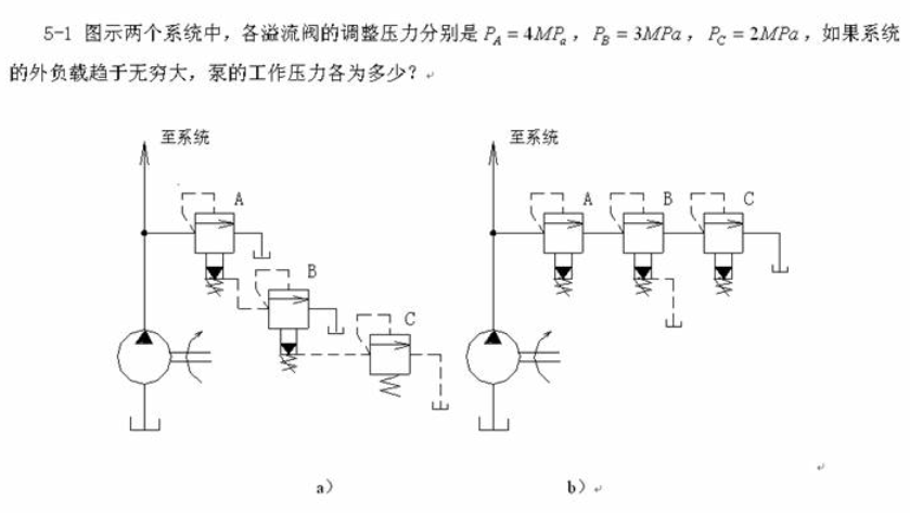

搞了份液压习题与解答 , 另外谁能看明白第五章 5-1 题的答案?

系统压力有没有数值
发表于 2008-11-26 11:35:24 | 显示全部楼层 来自: 中国江苏南京
你这截图不清楚  可以先弄清楚再说

我以为关键是弄清楚 先导式溢流阀的 原理
+ d  j( u2 t0 p2 C7 e, @4 q9 f' I图a中当系统的工作压力为2Mpa时,阀A、B的遥控口压力都会达到2Mpa,这样阀C入口压力也是2Mpa,阀C打开,溢流。
* ]. P9 K% M1 ~. _图b中,阀B的遥控口接到了邮箱,打开阀B只需要克服弹簧的回复力(很小),这样就是阀A和C串联了。
发表于 2008-12-3 18:02:03 | 显示全部楼层 来自: LAN
回复 10# sailor_ 的帖子
我之前说错了。关于图a,系统工作压力达到2Mpa时阀A开启溢流,主要的流量应该是从阀a流走了。

这个题是大学教材《液压与气压传动》里的一个课后习题,当时看到答案也很迷糊,后来想通的。

上个先导式溢流阀的图:# c6 c' H! ~7 x1 u* w4 c
发表于 2008-12-4 10:49:05 | 显示全部楼层 来自: 中国内蒙古包头
10#说的对,支持一下。
