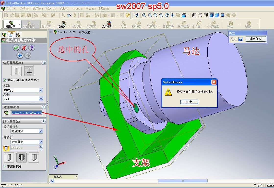

参看附图,利用马达上已有的通孔制作支架上的螺纹孔,在最后一步时提示没有实体供切除。怎么回事?
) \/ G' l% `" M3 ~经常会用到这种情况。
- c6 t% |- s; c5 Tsw2007sp5.0

是不需要激活支架的编辑?
发表于 2008-11-20 14:52:12 | 显示全部楼层 来自: 中国河南郑州
需要激活支架的编辑

在solidworks装配关联设计中如装上电机要打发兰上的螺孔
% h) t2 r# z* c& x可根据电机的孔来定位,但solidworks在部件模式下编辑零件
- H5 F% A7 D( Q. q& Y& |7 m2 {+ G8 b它不能投影其它零件的边线,这一点不如inventor,proe方便,
- P# q) p8 E- @" w但是可以在部件模式下画草图,投影电机上的孔到发兰,2 p" A; c9 X" i$ K( S2 t. Y' Z. L5 J
再在组件模式下打发兰上的孔,再选中把特征传到所选零件即可.
* o0 B9 \7 W  `这也是很方便的
" M6 M+ }! m. J/ D+ P0 m看一下:http://ispuc.5d6d.com/thread-79-1-1.html

在装配体模式下,点击法兰座"编辑零件",在法兰座的相应表面画草图,投影电机上的孔到发兰,就可以拉伸切除了

在solidworks装配关联设计中如装上电机要打发兰上的螺孔可根据电机的孔来定位,但solidworks在部件模式下编零件它不能投影其它零件的边线,这一点不如inventor,proe方便,但是可以在部件模式下画草图,投影电机上的孔到发兰,$ q2 d) I+ b  S* [
再在组件模式下打发兰上的孔,再选中把特征传到所选零件即可.这个应该不会出现你说的有问题啊!!
