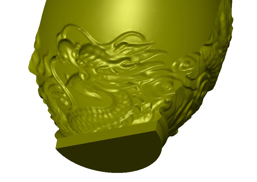

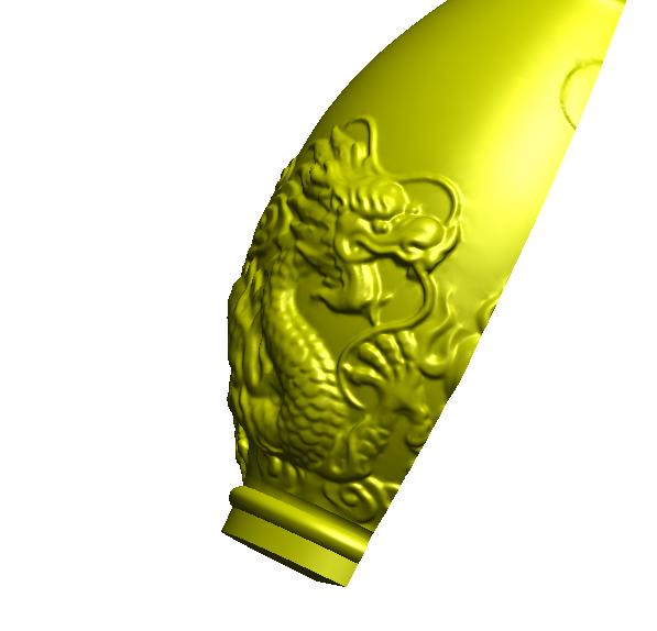

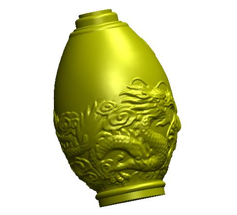

: O- A: C# D" O& b4 C: C请教下,这个瓶子上的龙用SW能做出来嘛,我们是拿出去弄的,他们是用三维激光扫描后变成点数据,然后在变为实体的,我就是想问下,如果是点数据,SW能做出这个效果吗?

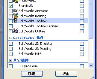

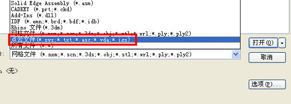

发表于 2008-11-27 14:54:13 | 显示全部楼层 来自: 中国广东中山
将插件打开:. S! p7 m0 V/ ^6 q& [+ D
4 V: y% s( \* }2 O# W' \: P; S
打开时选择点云文件:) b& L- T+ l4 O+ A+ g
/ u  c. D" A% M# a2 i4 o
2 q) y% e/ l6 \9 J* ]' X6 r) S导入后对零件右键--划分网络--对面进行划分。
