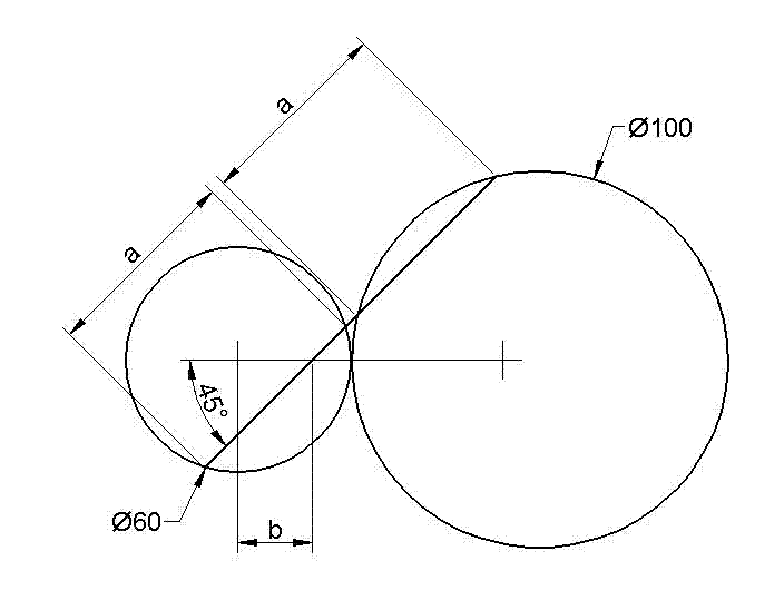

发表于 2008-11-17 21:37:07 | 显示全部楼层 |阅读模式 来自: 中国台湾
1. a 之長度為何?
% F: f' R; z- f' h0 A    (A) 52.9015   (B) 52.9105   (C) 52.9150
! K! f4 V/ ]3 B! N5 a3 o. ~2. b 之長度為何?4 P) W/ z- k& H
    (A) 19.9989 (B) 20.0000   (C) 20.0021

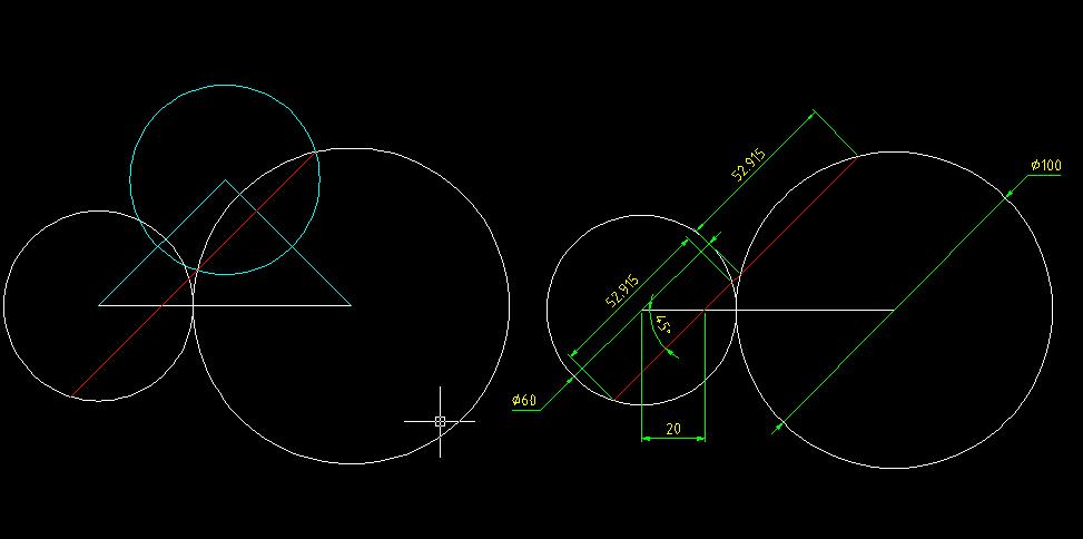

发表于 2008-11-18 12:59:52 | 显示全部楼层 来自: 中国广东深圳

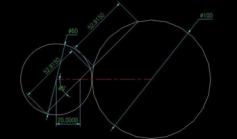

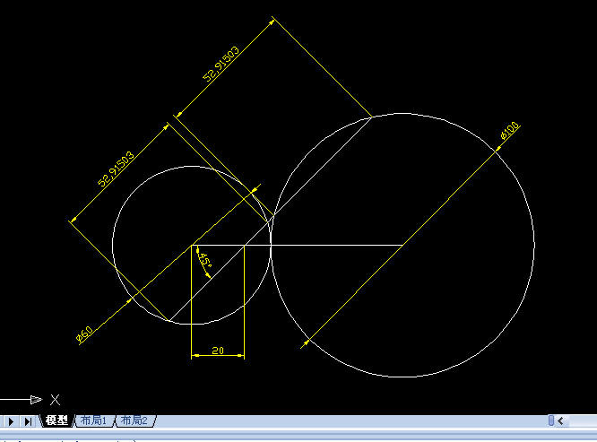

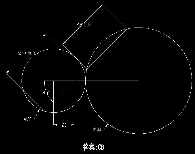

发表于 2008-11-18 14:40:06 | 显示全部楼层 来自: 中国浙江杭州
做题练习。
' ~: y, v# s, M) u1 t1.C    2.B
2005llnn + 5 很好

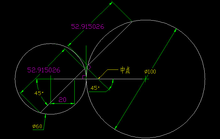

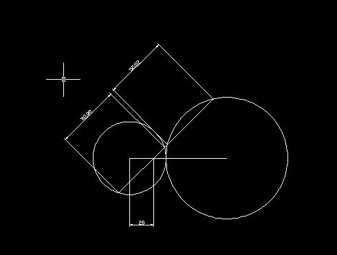

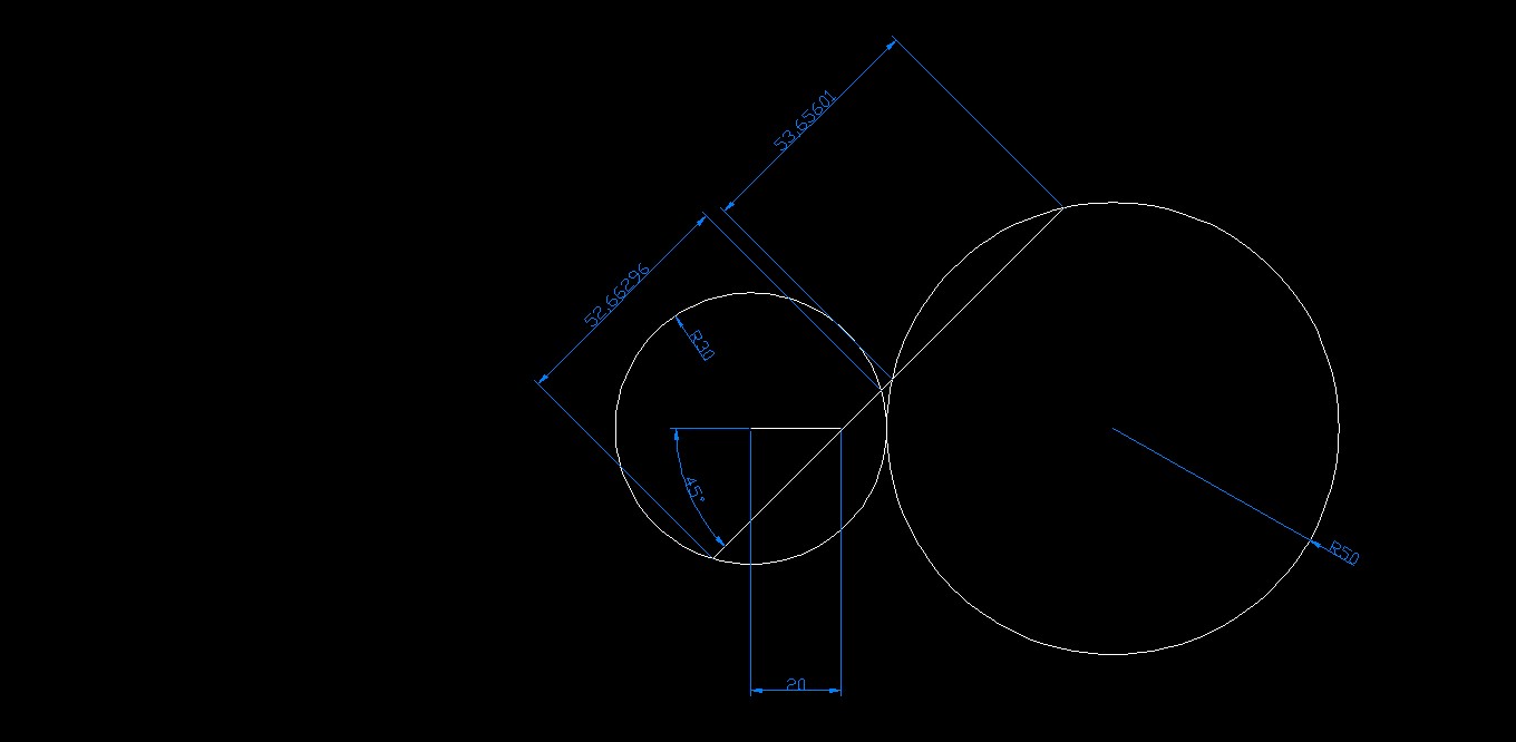

发表于 2008-11-19 13:24:37 | 显示全部楼层 来自: 中国浙江衢州
答案:C、B

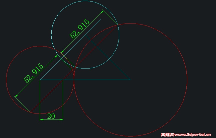

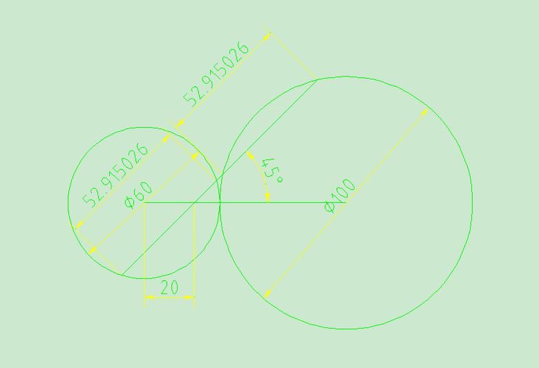

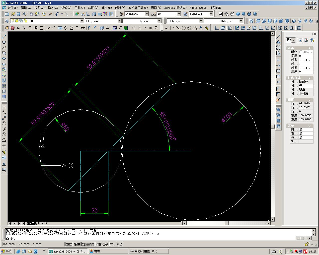

发表于 2008-11-21 15:41:39 | 显示全部楼层 来自: 中国天津
看看我的
111.jpg yuan.dwg (43.59 KB, 下载次数: 6)

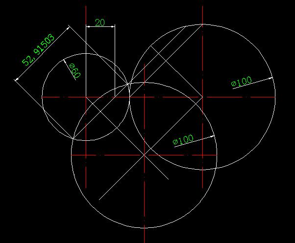

 楼主| 发表于 2008-11-23 21:14:04 | 显示全部楼层 来自: 中国台湾
1. 作R30之#1圓4 j' N1 u* V" h3 m
2. 作R50之#2圓6 s) i) W0 K. R, ?6 Q
3. 過#1之圓心A作AC斜線$ ^$ H* L# I, B& v
4. 過#2之圓心B作AC之垂直線BC 並與AC交於C2 u. G) L! F5 d" X1 A+ d' K
5. 以CIRCLE →cen=C  r=30 →作#3圓 並與#2圓交於E和F
4 M. o- E# k9 S  H3 g$ x* ]6. 延長EF 並與#1圓交於G

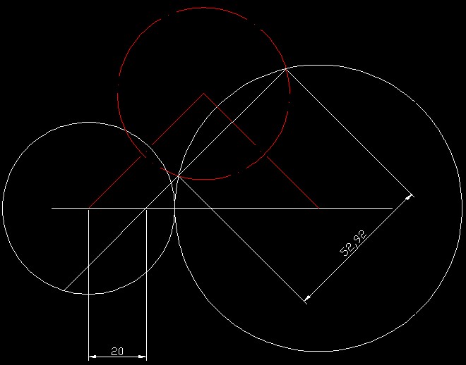

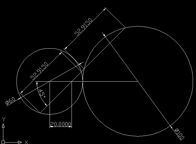

发表于 2008-11-25 20:51:39 | 显示全部楼层 来自: 中国辽宁营口
做出来了
参照答案做出来了& O, X7 c; d+ U
& t' L0 Q6 Y+ n& h( j[ 本帖最后由 2005llnn 于 2008-11-26 13:34 编辑 ]
Drawing1.dwg
23.11 KB, 下载次数: 5

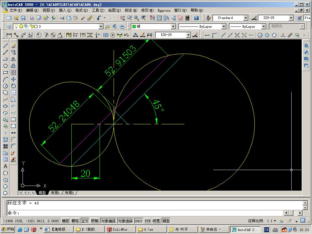

发表于 2009-2-8 20:27:40 | 显示全部楼层 来自: 中国广东东莞
照着老师的画法画了一遍。
