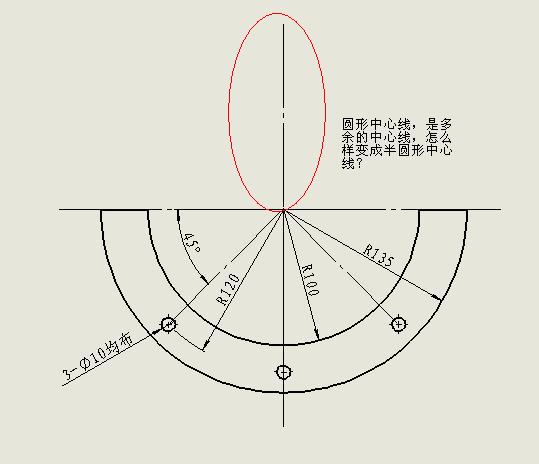

法兰环或半圆环的中心线怎么可以不是整个圆?
 楼主| 发表于 2008-11-16 15:40:46 | 显示全部楼层 来自: 中国北京
半圆环的中心线添加时是圆形中心符号线,显示时是个圆,不能在缩小了,怎么让圆形中心线成为半圆中心线?

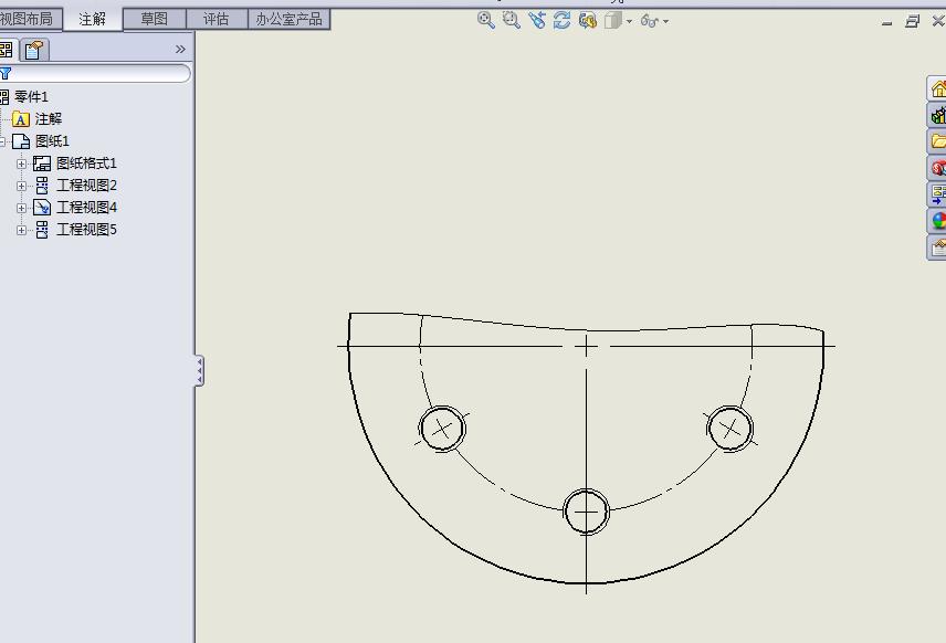

一个笨一点的解决方法:这种情况下不要使用注解里面的“中心符号线”命令,而用草图做出。
