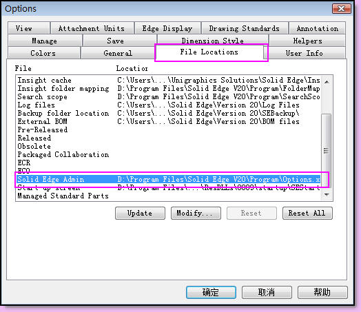

几台机子要相同的选项定制,是不是将下图示的文件复制到另外机子的相同路径下,就实现统一了?0 Y$ L) t4 Z  _- x* I/ d+ ^1 O  k
谢谢啦!
选项定制文件路径
选项定制文件路径
发表于 2008-11-15 11:12:43 | 显示全部楼层 来自: 中国山东济南
看看把注册表中当前用户下SE中的当前版本项导出,然后导入到其他机器的注册表中能否可以。(导入前请备份注册表中对应的键值项)
 楼主| 发表于 2008-11-15 20:30:30 | 显示全部楼层 来自: 中国上海
啊,要如此高深的操作呀
