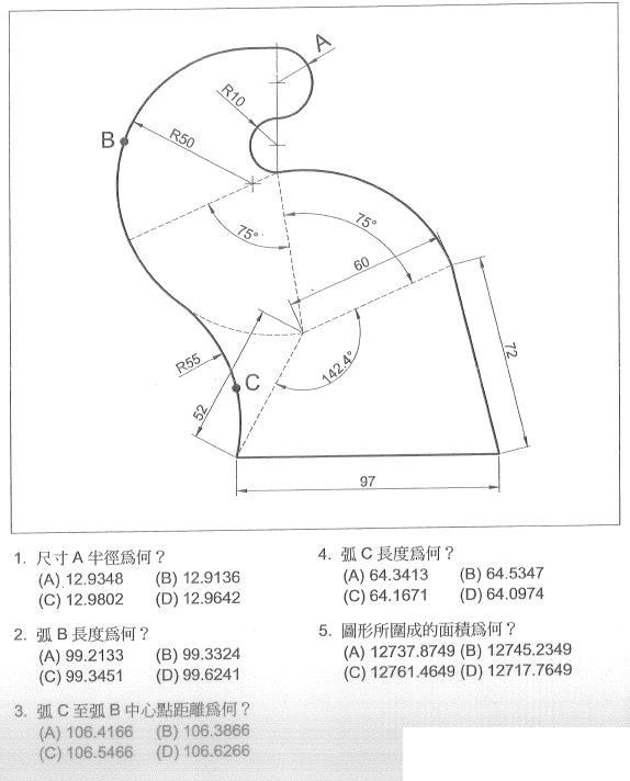

发表于 2008-11-14 23:25:53 | 显示全部楼层 |阅读模式 来自: 中国台湾
基礎綜合練習19+ ^+ o# h0 R9 u+ t, I% F
希望這些基礎練習題
( S" |' T0 T9 Y, \可以帶給初學者一些歡樂
参与人数 1三维币 +10 收起 理由

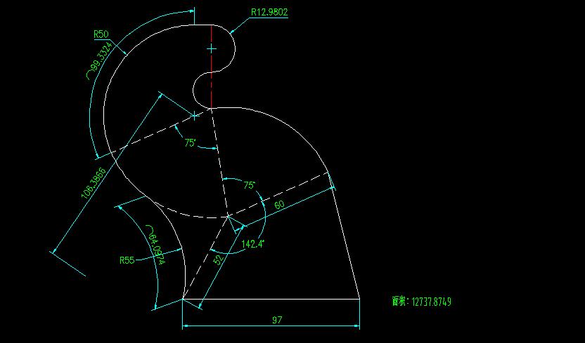

发表于 2008-11-15 12:31:20 | 显示全部楼层 来自: 中国甘肃张掖
学习,练习! 楼主是这样吧。。。

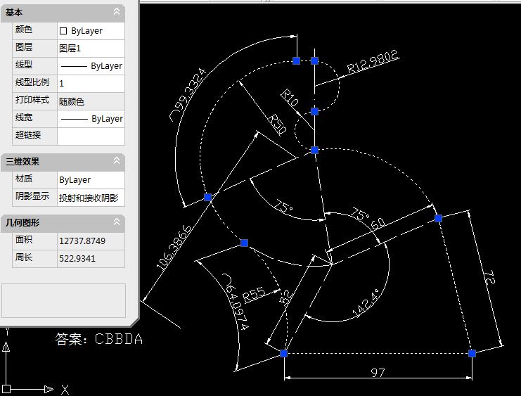

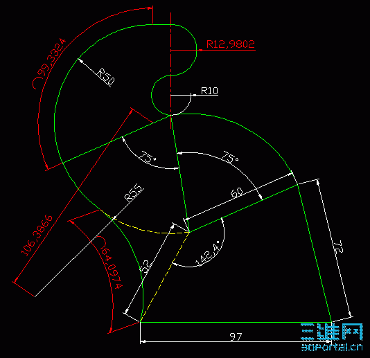

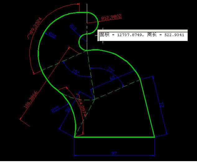

发表于 2008-11-15 15:57:19 | 显示全部楼层 来自: 中国山东烟台

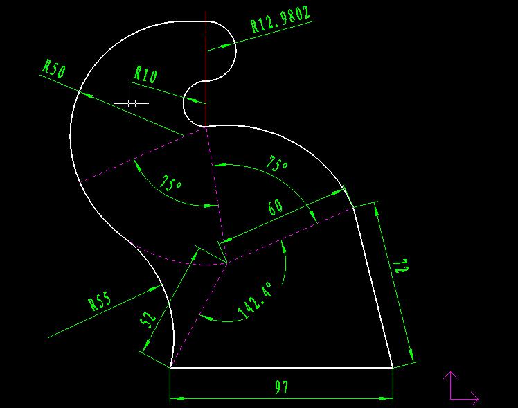

鉴定完毕
答案.jpg 0 g- a1 u4 h: s+ e/ T1 b. }. b
6 Z" }# L6 u, c  v$ s, ?* H[ 本帖最后由 一根棍创天下 于 2008-11-15 16:02 编辑 ]
答案.dwg
57.65 KB, 阅读权限: 110, 下载次数: 0
答案.dwg
57.65 KB, 阅读权限: 110, 下载次数: 1
参与人数 1三维币 +8 收起 理由
2005llnn + 8 很好,面积差一点

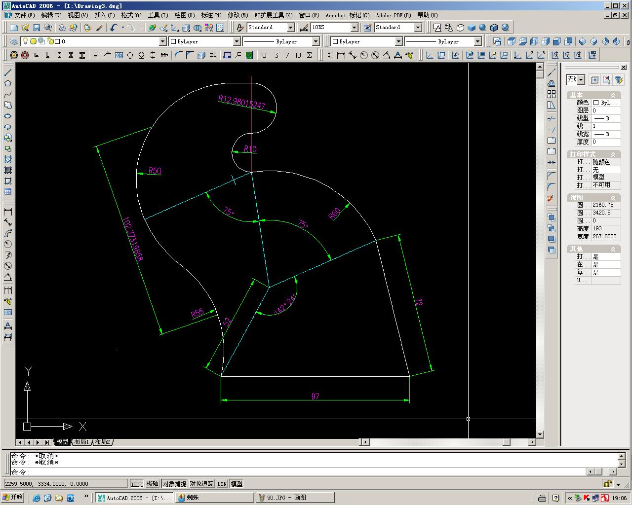

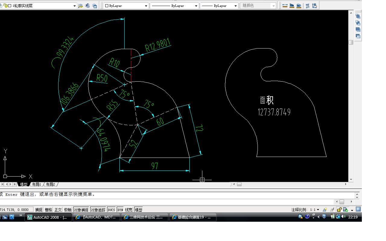

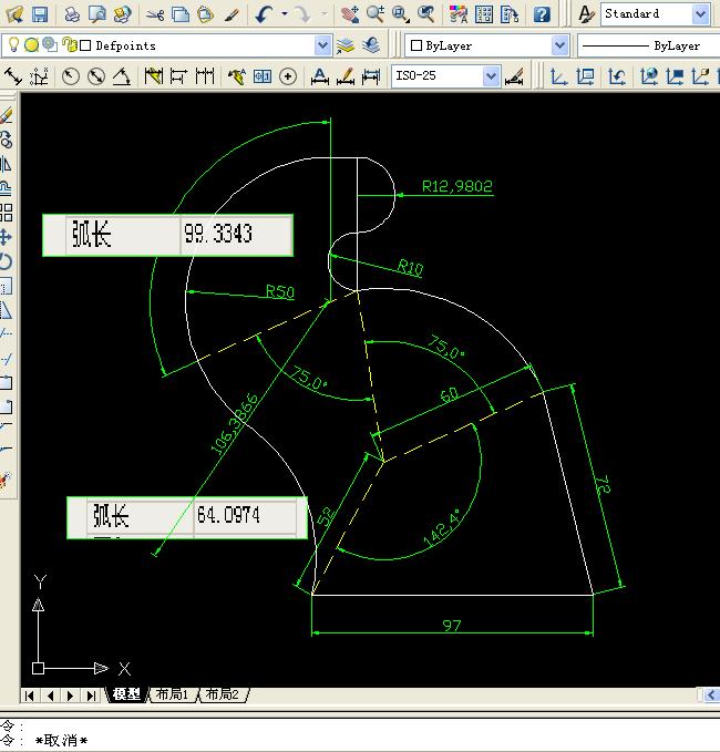

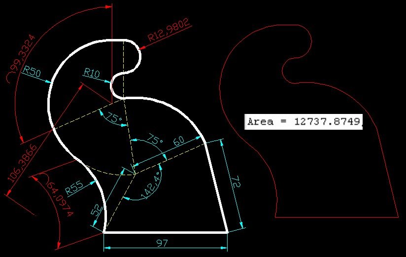

发表于 2008-11-16 08:21:35 | 显示全部楼层 来自: 中国江苏无锡
完成练习。
参与人数 1三维币 +10 收起 理由
2005llnn + 10 很好

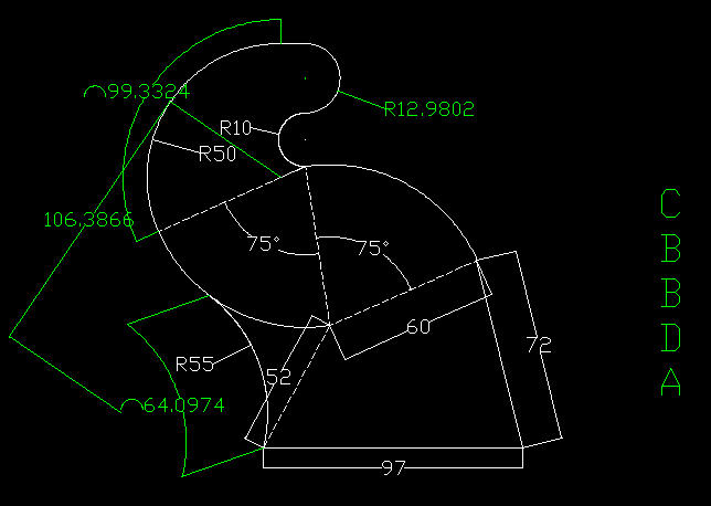

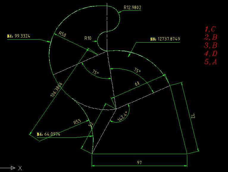

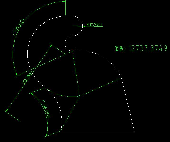

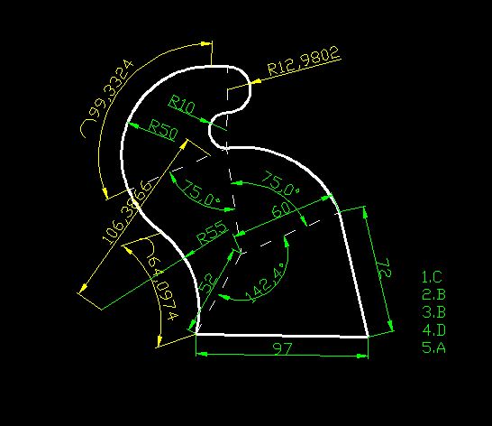

发表于 2008-11-18 19:20:35 | 显示全部楼层 来自: 中国江苏南京
19.dwg
49.3 KB, 阅读权限: 110, 下载次数: 1
参与人数 1三维币 +8 收起 理由
2005llnn + 8 很好,面积应该表示出来。

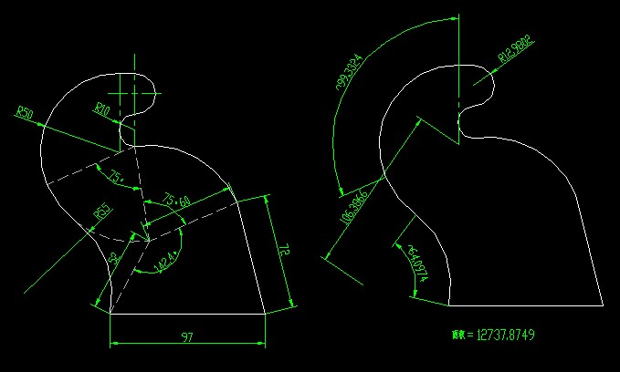

发表于 2008-11-18 20:48:42 | 显示全部楼层 来自: 中国山东滨州
练习一下!
我也做了一个,上交作业了!
参与人数 1三维币 +10 收起 理由

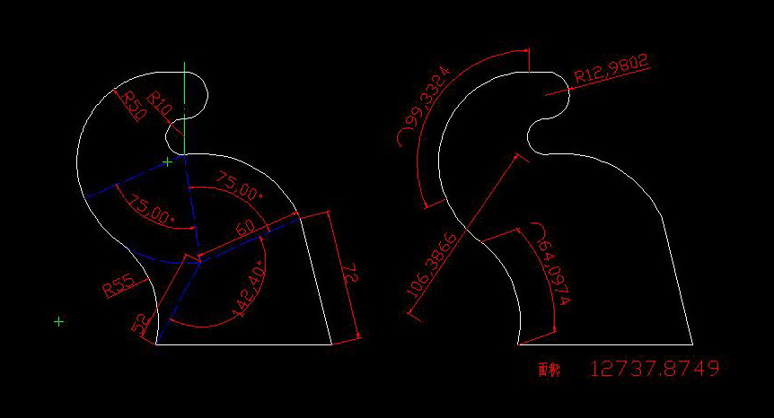

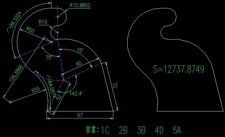

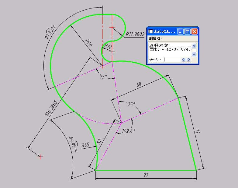

发表于 2008-11-18 21:30:28 | 显示全部楼层 来自: 中国浙江杭州
做基础练习,图形的上部要判断。
参与人数 1三维币 +10 收起 理由
2005llnn + 10 很好

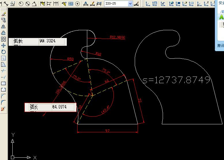

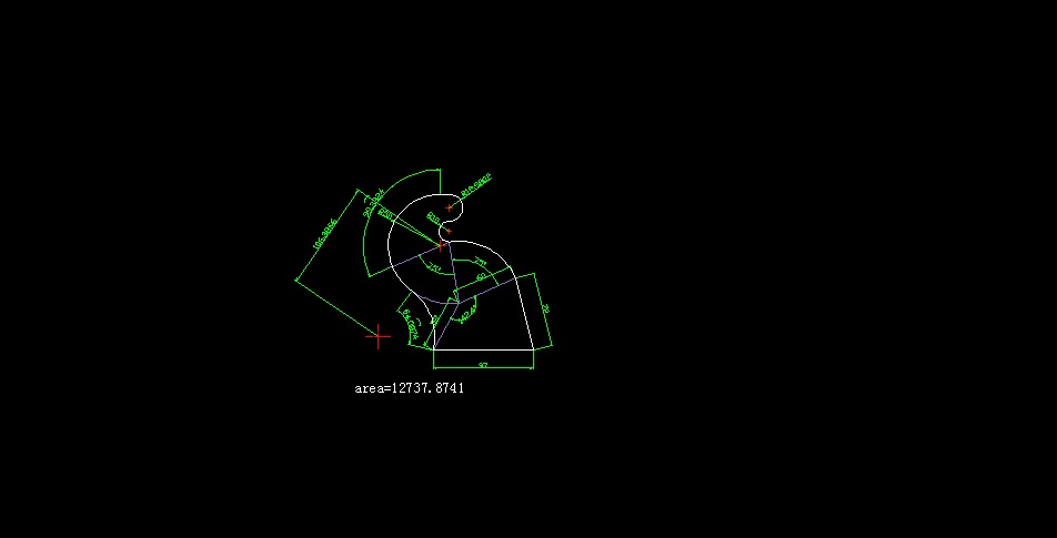

发表于 2008-11-21 21:58:30 | 显示全部楼层 来自: 中国河南焦作
图在"胜利人"老师的帮助下画出来了,感谢"胜利人"老师 Snap1.jpg & I( I$ E! X) V! V, q
& }0 Q2 `, ^4 `; @4 t: e0 @: h
[ 本帖最后由 三三得一 于 2008-11-22 12:48 编辑 ]
Drawing2.dwg
50.13 KB, 下载次数: 20
参与人数 1三维币 +10 收起 理由
2005llnn + 10 很好

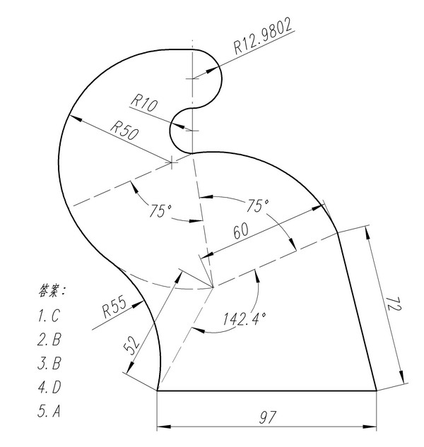

发表于 2008-11-21 22:47:10 | 显示全部楼层 来自: 中国山东临沂
图不难画,就是容易看不清切到哪里了,不得不对着答案画!
4 {  U5 g/ S" ?  A  R lianxi19.jpg
参与人数 1三维币 +10 收起 理由
2005llnn + 10 很好

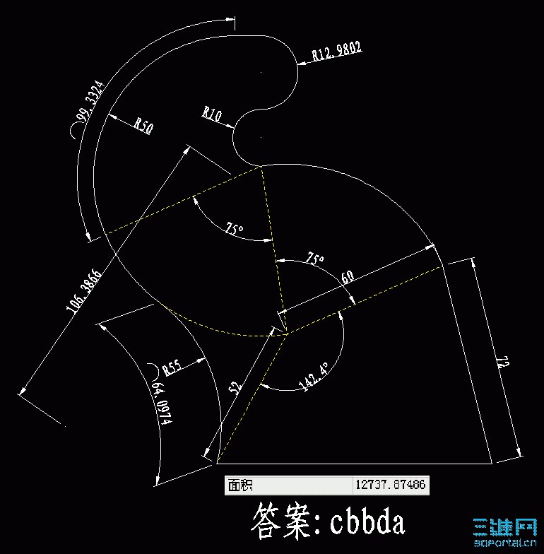

发表于 2008-11-22 21:01:39 | 显示全部楼层 来自: 中国江苏扬州
基礎綜合練習19答案

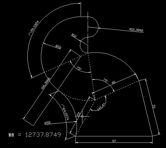

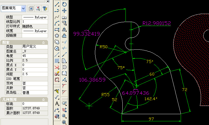

发表于 2008-11-25 21:37:08 | 显示全部楼层 来自: 中国河北唐山
想了很长时间,终于画出来了.主要是弧C的画法.我是以52和97边的交点为圆心画R55圆,再以左边75度弧的圆心画60+55圆,两圆交点就是C的圆心.有简单的方法吗?请指教.
& r9 X! h( N' z0 h  |, f/ N/ Z! ^+ M5 [4 a5 R9 X# ^
[ 本帖最后由 绝对 于 2008-11-25 21:42 编辑 ]
参与人数 1三维币 +10 收起 理由
2005llnn + 10 很好
