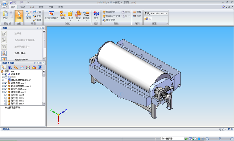

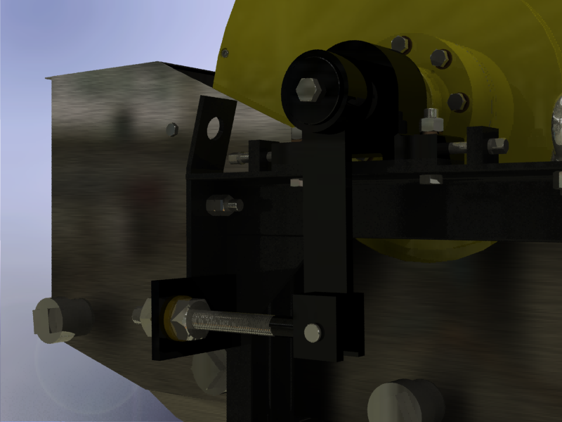

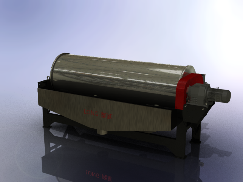

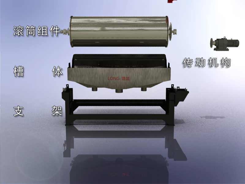

使用Solid Edge设计的HDMS磁选机
) {) H) o- O. K) `$ b( j* \
$ V) D! Z/ R: A$ g请各位高手点评5 W! C! ]9 s: E( G: _

5 W! C) Z  w2 W9 d4 d楼主为何不用空心轴式减速机与滚筒轴直联传动(机械效率高,免维护),用链轮链条的话机械效率较低且润滑不好,维护不便,当然这样传动机构成本会比轴装式低

用链轮链条的传动方式,维护不便,但结构简单,当然成本也比轴装式低
